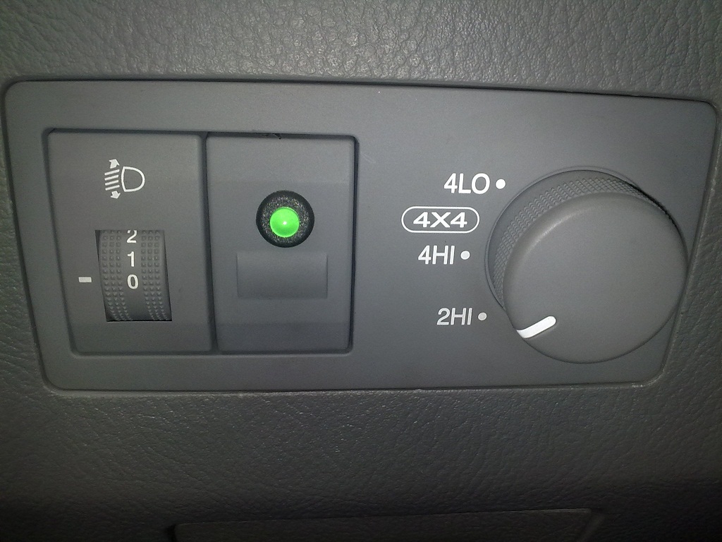

Помогите, пожалуйста, опознать что это за лампочка, которая никогда не загоралась:

Лампочка круиз контроля находиться на табло ,а на этом месте на рестайлах стоит ЕСП.у меня просто заглушка.

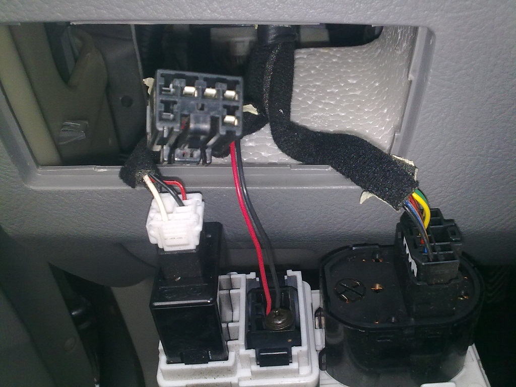

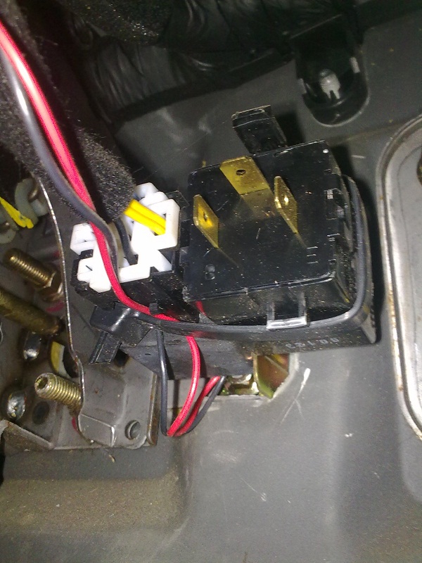

Светодиодный индикатор какой-то НЕштатной приспособы. А подходят ли к трехногому реле какие-нибудь провода? Если да, то пройдя по ним найдешь и исполнительный орган.

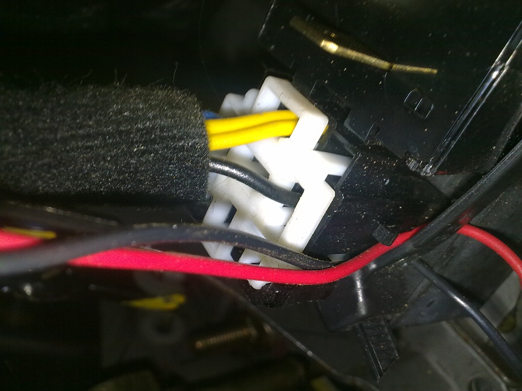

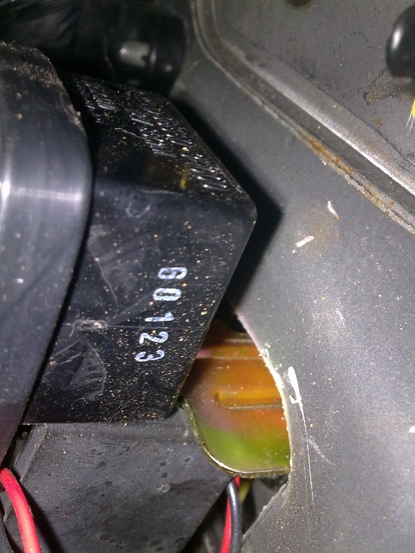

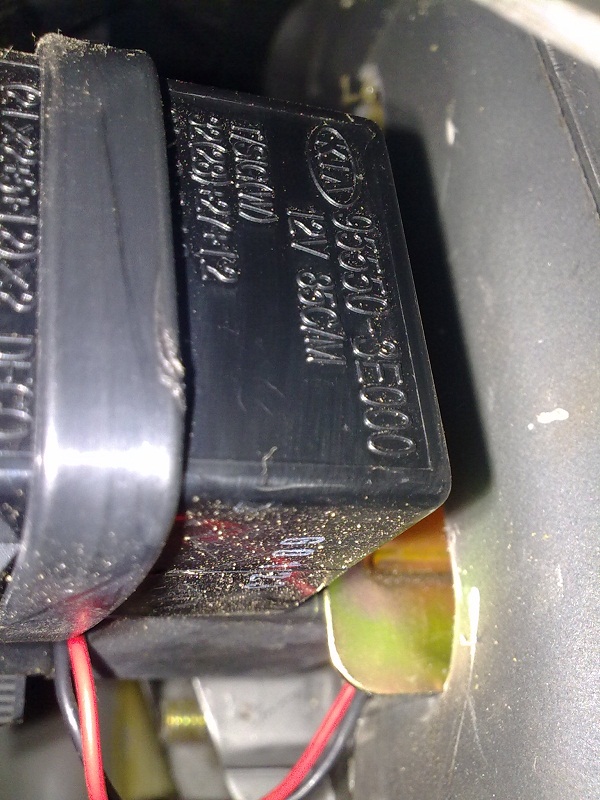

к трёхногому реле ничего не подходит, свободно висящих разъёмов (кроме того, что на предпоследней фото) нет, а реле КИАвское... :?:

Реле,хоть и Киа, но установлено явно кустарным способом, видимо корейским "самодельщиком" :D А куда идут провода от светодиода?

У меня похожая лампочка, только стоит рядом с кнопкой круиза. Моргает раз при включении поворотника, и синхронно с включеной аварийкой.

Nickkola, точно, это реле щёлкает при включённых поворотниках и аварийке, но лампочка не мигает, на неё почему-то приходит 0,2 в при выключенных поворотниках и 0,17-0,19 при включённых. Не пойму зачем это вообще нужно-то :?: А не подключённое реле, которое рядом, киавское - это штатное реле, в отличие от подключённого не имеет выхода на лампочку

Встречался с подобным на нескольких машинах, пришедших из закордонья с установленными ТАМ фаркопами. Светодиод работает индикатором нормального функционирования сигналов поворота на прицепе.

Лампочка показывает подключение прицепа,у меня такая же установлена в Германии и к ней реле с доп.группой контактов,правда у меня реле немецкое навернулось,и я переключил разъём на родное рядом стоящее.
