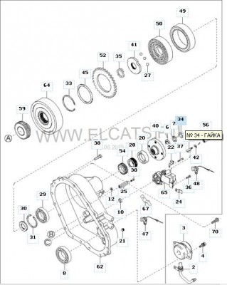

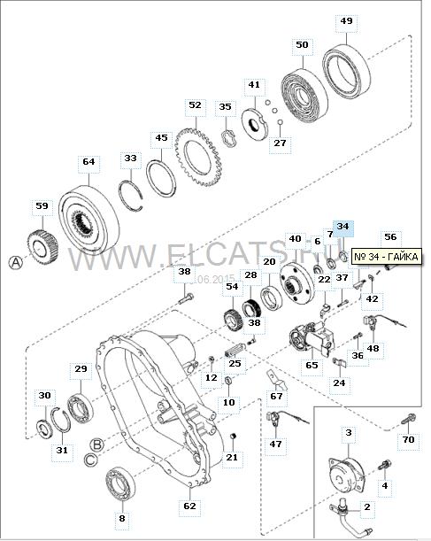

Сообщение Videoass » 16 июн 2015, 10:27
Всем привет! Подскажите про данную гайку на раздаточной коробке, где она находится?
Я нашел только гайку под номером 34.

Re: Стрелка спидометра и привод сидения
Сообщение T34_by » 16 июн 2015, 11:53
Videoass писал(а):Я нашел только гайку под номером 34.
Это она и есть!!!!
