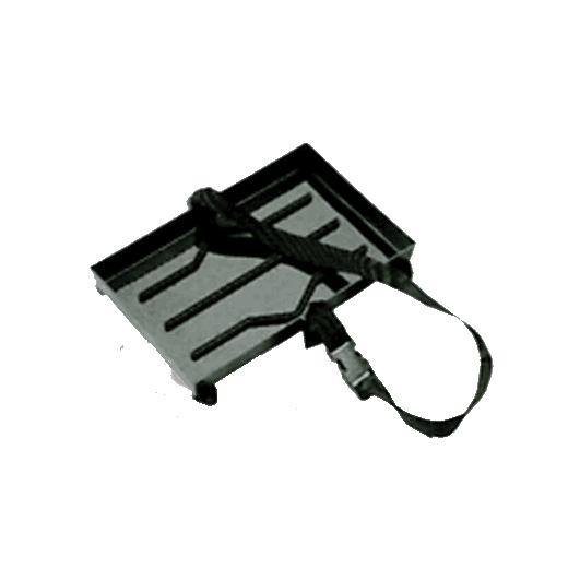

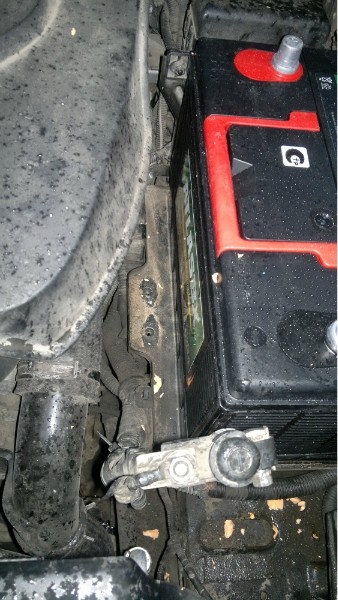

Прикупил Атлас на замену старого. Взял следующую модель по емкости Atlas 105А/ч MF31-1000 1000А.
А она другая по форме + клеммы посередине.
Про клеммы был вкурсе, а вот отсутствие снизу выступов под прижимную планку ввело в ступор.
Чё делать, народ ?
Колхозить какую планку сверху или ремнями притягивать ?
Кто-нить страдал таким колхозом?
А то вдруг зима придет ? :)

Сообщение runner_Perm » 07 янв 2014, 11:43
deka писал(а):Чё делать, народ ?
Читать тему внимательно. Уже проходили такое.
Тема: Аккумуляторная батарея для дизельной Соренты
runner_Perm
Сообщения: 3425
Откуда: Пермь
Благодарил (а): 76 раз.
Поблагодарили: 91 раз.
Имя: Стас
Re: Аккумуляторная батарея для дизельной Соренты
Сообщение deka » 07 янв 2014, 16:33
О, спасибо, то что надо.
ИМХО, такое можно в шапку воткнуть.
При ее наличии никто 60 страниц не будет перечитывать :)
Погуглят по названию аккума, а они все разные, и бросят это дело .
