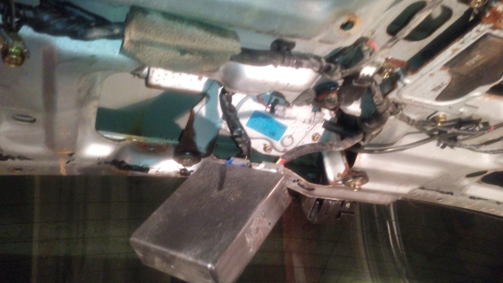

Установлена одна из причин "постоянной работы" заднего стеклоочистителя. Сгоревший диод в реле.
:arrow: Тема: Постоянно работает задний дворник, Сообщение #1496092, Автор: Snoname
Картинка с диодами:
Диоды 1N4007S - поменял оба, хотя не "звонился" только один.
Поставил 1N4007. Почти наверняка также успешно будут работать 1N4004 или любые другие "самые обычные выпрямительные диоды", коих можно найти в любом радиомагазине (цена 1 рубль/ведро) или старом блоке питания.

Чешу репу. Автодок прислал отказ на реле. Осталось два варианта.
1. Отремонтировать родное реле.
2. Сделать свое.
Второй вариант мне нравится больше. Функциональная сложность устройства минимальна.

У меня тоже был такой глюк с дворником. При открытой двери багажника снял левую резинку в которой провода идут , там разъем был мокрый от кондецата. Протер и все прошло.

Постоянно работает задний дворник, вскрыл пластик 5й двери. и почистил блок дворников теперь все работает!

Опа, и у меня поутру сегодня заработал сам. Причем через какое-то время сам и перестал, видно прогрелся и просох. За день было 3 или 4 поездки, всегда почти одинаково, только время работы изменялось от 1 до 10 минут, систему не обнаружил. Буду копать в выходные, а на неделю придется его просто отключить...
Теперь вспоминаю, что пару месяцев назад такое уже было, я думал, что включил его случайно, повертел переключатель на руле и все прошло, решил - случайность, а оно вон как !...

ну вот снова вернулась проблема. Прошлой осенью сушил блок и замотал изолентой как мог. И вот опять. Пока достал пред, но блин теперь и климат не работает и прерывистый режим передних дворников. Надо что-то решать с этим. Летом ещё раз разберу обшивку, просушу блок и надо придумать чем его герметизировать от влаги %)
