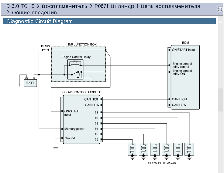

Сообщение Alex K » 31 мар 2017, 17:50
BlkDem писал(а): каким датчиком видится свеча
это же мохав, там свечи накала через "мозги" управляются
