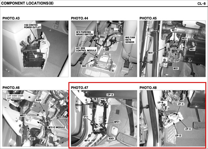

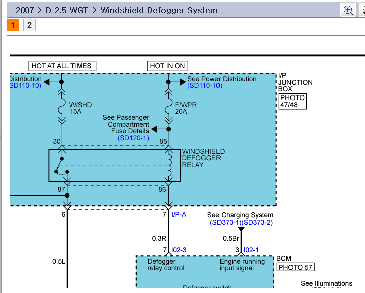

Подскажите, кто нашел енто Windshield defrogger relay?
Куда его узкоглазые спрятали ?
После дождей такая фигня происходит - выключаешь зажигание - включается подогрев зоны щеток.
Включаешь зажигание - выключается подогрев щеток :)
Причем, реально включается и выключается :crazy:

Re: Обогрев лобового стекла
Сообщение Gubkin » 18 апр 2016, 19:15
deka писал(а):Windshield defrogger relay?
Из GDS
Сообщение deka » 03 май 2016, 10:11
Реле в блоке предохранителей впаяно ...
А причиной всех глюков стало отклеившееся :shock: лобовое стекло .
Воды было сантиметра три с ногах водителя.
Блок предов в салоне пошел коррозировать.
Но вроде бы успел спасти. Завтра выложу фото спасения.
Ну и + новое лобовое :x

Re: Электроподогрев зоны дворников на лобовом стекле.
Сообщение netoka » 30 ноя 2016, 13:37
Виталь, в салонном блоке предохранителей слева второй сверху, обозначен "W/SHD" 15А.

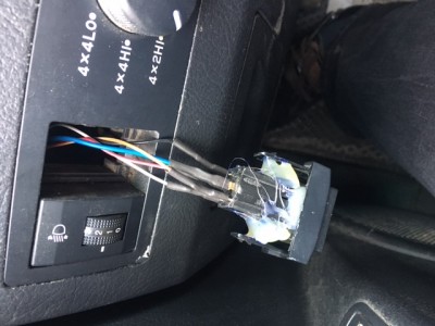

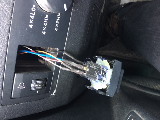

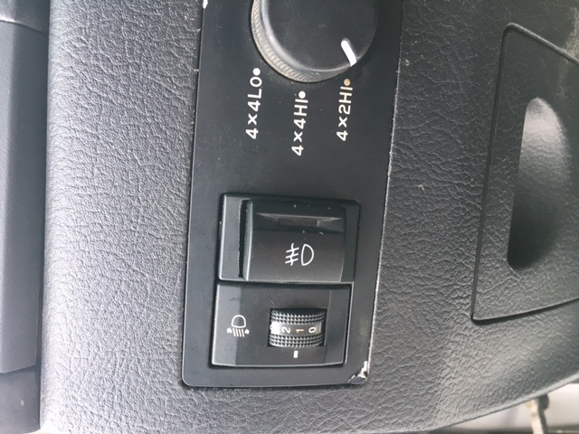

Сообщение Андрей-Ростов » 23 янв 2022, 13:49
Поменял стекло, поставил с подогревом зоны дворников, машина рестайл, LX, Ижевск, под центральной панелью нашел зеленый разъем, прозвонил его, он активный, подобрал кнопку, от приоры от туманок. поставил, работает подсветка , индикация и собственно обогрев.
распиновку разъема если надо-сброшу
