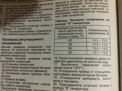

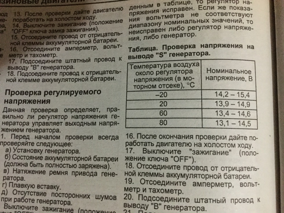

Сообщение Sandver58 » 20 июн 2019, 22:11
Прокоментируйте,пожалуйста,вот такую таблицу. Вопрос не праздный и вот почему. На стенде генератор ведет себя идеально: запускается практически мгновенно, стабильно держит 14,2 вольта. Для чистоты эксперимента грели корпус промышленным феном, никаких отклонений от нормы. На машине поведение совершенно иное: напряжение с 12.5 вольт ПОСТЕПЕННО в течение 4-5 секунд растет до 14.2. На протяжении 30-40 минут напряжение относительно стабильно, затем опять же постепенно снижается до 13.4-13.5. После перезапуска двигателя цикл начинается заново. А тут на глаза попалась эта таблица. Вот и ломаю голову, что за термокомпенсация такая.

Сообщение Sandver58 » 21 июн 2019, 07:38
Но у меня то не отгнил! Проводка проверена досконально. А вопрос в том, чем регулируется изменение зарядки. Ни KANом, ни LINом она не контролируется, провод к генератору только один - на обмотку возбуждения, схема элементарно «жигулевская». А согласно таблице диапазон нормы 13.1-14.5. Я всегда считал нормой 13.8 - 14.2.

Сообщение treff » 13 сен 2019, 16:32
Sandver58 писал(а):А согласно таблице диапазон нормы 13.1-14.5
У меня установлена вебаста. Аккумуляторы живут по 2 зимы только. Долгое время думал, что это их судьба при вебасте и небольших пробегах. Но тут один знакомый мне сказал, что должно быть от 14В. И что это может быть причиной недозаряда и скорой кончины аккумуляторов.
Залез сюда за инфой и наткнулся на эту таблицу... Получается в норме всё с напряжением бортовой сети...
