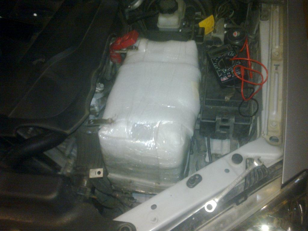

as-bal писал(а): Сегодня ЗАКУТАЮ акб
Очень даже помогло! Сам завёлся ,как будто на новом! :Yahoo!:

as-bal писал(а):Очень даже помогло!
А куда у тебя газы отходят при зарядке аккума? Я так понял ты закрыл все отводящие отверстия, не боишься, что он нагреется у тебя и взорвется?

Да не...Там утеплитель не плотно прилегает и пришлось подрезать дырочки.Обтянут в основном низ.Единственное ,надо хомутик под него сделать,чтоб не болтался.И ещё ,удлинители для клем переделал из меди.После подключения пришлось вынимать предохранитель 10а мемори .Пока сам завожусь. :hi:
