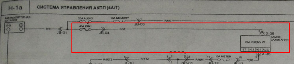

Сегодня еще раз замерял, забыл отключить кипятильник. На оборотах 2500, как по книжке у меня зарядка аккума была 13.58в. Если потребители выключить, то 14.50-60в. Нашел пред по которому у меня ток идет при выключенном зажигании. на нем вист сигналка, что еще пока не смотрел.
Реле IGN1 - замок зажигания, видимо по этой линии питается сигналка, так как втащив пред она отрубается. По электро схеме, там ничего не висит, что могло бы отжирать ток, только замок зажигания.

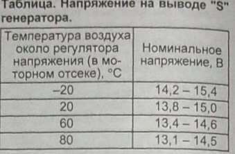

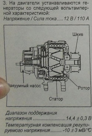

В букваре, при диагностике, почему только ток измеряют. по вольтажу только такая картинка есть.

По букварю одно, а по факту DiCh и BlkDem реальные цифры приводят в пример, основанные на практике. Я так понимаю.
Сейчас заморочился наблюдаю, как под копирку 13,6-14,2
