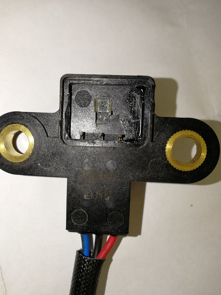

Разбирал неисправный датчик Era 550356, оказалась плата на фольгированном текстолите. когда оригинальный датчик разбирал, плата сделана из керамики и на ней уже сформирована схема датчика. Когда пришел оригинальный датчик от Сонаты, установив его, машина так же выдавала ту же самую ошибку. Уже подумал, что датчик каким то образом не подходит к нашей машине. После того как стал проверять его, он оказался не рабочим. но поменять его уже наверное не получилось, так как были отрезаны провода для продевания через ремень грм, для дальнейшей пайки. Пришлось расковырять датчик. Плата так же как и в оригинале на керамической основе. И дальше при пристальном рассмотрении платы под увеличительным стеклом обнаружил, что керамическая плата треснула в двух местах и дорожки на плате в этих местах не прозваниваются. Перемычками восстановил дорожки на плате и проверив, прыгал от радости, что получилось восстановить датчик. Залил плату высокотемпературным герметиком красного цвета. Теперь все работает, я счастлив очень, что получилось отделаться и не заказывать вновь новый в третий раз уже датчик.
Поэтому перед тем как резать провода, проверяйте на работоспособность датчик.
А проверить его очень просто: на красный провод - питание плюс 12В, на черный - питание -12В, Прибор устанавливаем на красный провод и на синий провод. При отсутствии в промежутке датчика металлической пластины прибор ничего не показывает либо очень маленькое напряжение. Когда подносишь металлический предмет, я подносил канцелярский нож, появляется напряжение 12В на приборе. Либо наоборот, при поднесении металлического предмета, пропадает напряжение 12В, уже не помню как именно было, но смысл в том, что бы менялось напряжение с маленького на большое, при появлении в зазоре датчика металлического предмета.

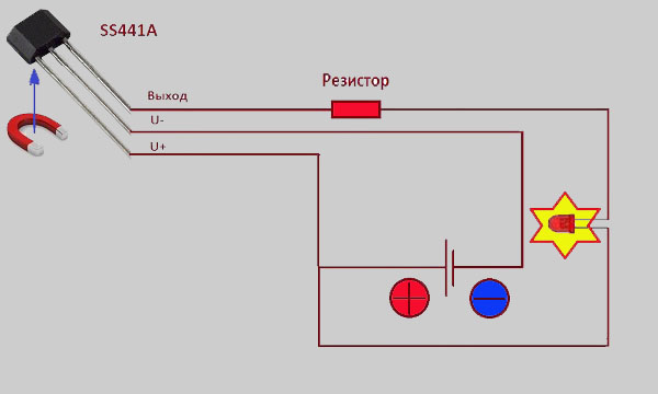

Хочу попробовать отремонтировать сломанный датчик в запас. В интернете было сказано, что возможно заменить плату на цифровой датчик холла ss441a.
Добавлено через 14 минут 17 секунд:

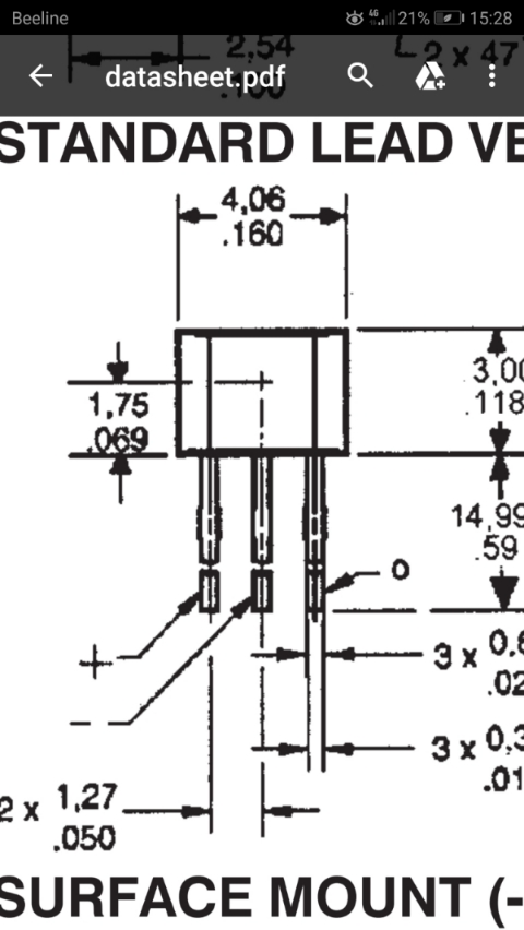

Распиновка датчика холла
Добавлено через 1 час 42 минуты 53 секунды:

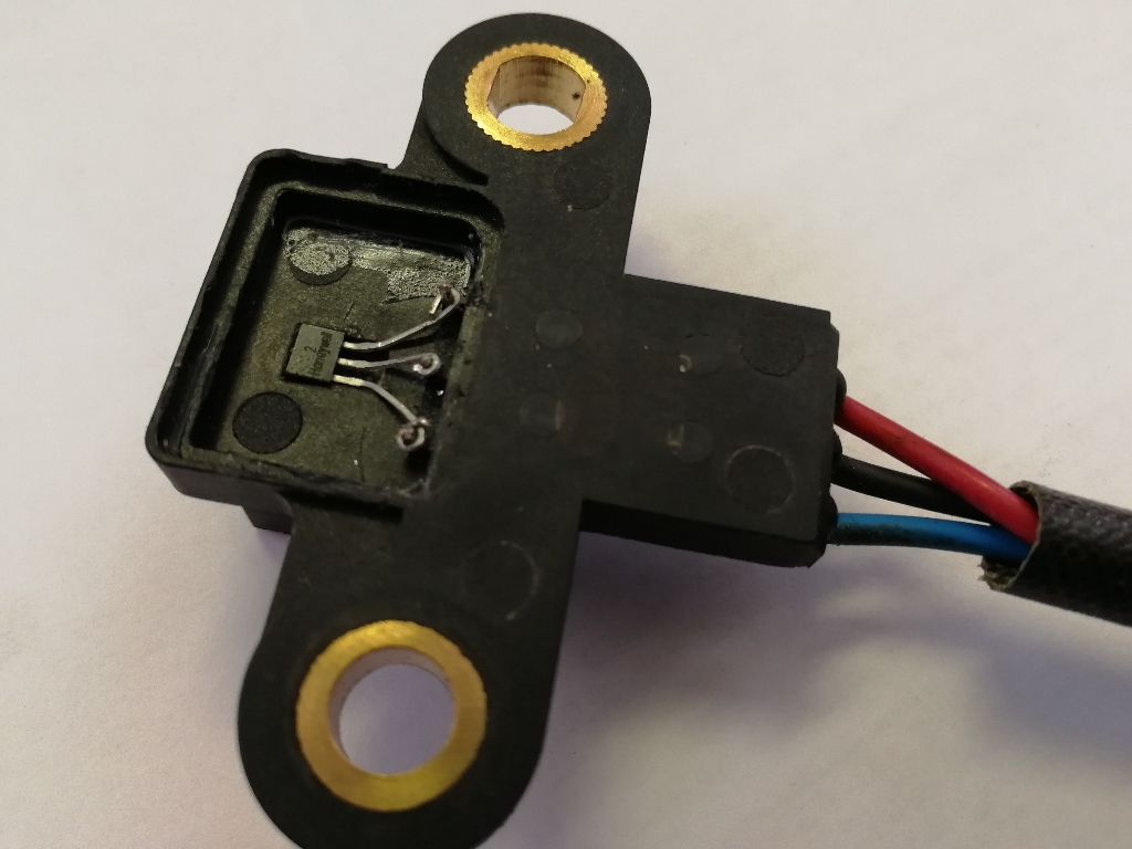

Датчик холла я устанавливаю в сломанный аналог ДПКВ - ERA 550356.
В сломанном датчик расковырял старую плату и там есть отличное углубление от старого датчика холла, в которую, новый датчик помещается как там и был.
Добавлено через 18 минут 4 секунды:
Далее собираем схему. Сопротивление я использовал 5 Ком.
При подключении питания светодиод должен гореть.
Если поднести между датчиком и магнитом металлический предмет, именно между не дотрагиваясь до магнита, но можно дотрагиваться до корпуса датчика, светодиод должен гаснуть.
