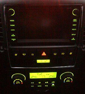

На днях установил себе эту голову MOTREX HAVN-100JMCIS. Пока общался с ней не очень много, но первые впечатления уже есть, попробую отчитаться. По многим пунктам буду сравнивать с моей предыдущей головой (почившей в бозе), Pioneer AVIC-F900BT. Эти две головы имеют очень сильно похожие (если не идентичные) принципы построения, так что после кражи пионера я подыскивал нечто, максимально приближённое к нему.
Комплектация.
Комплектация у MOTREX получше, чем у Pioneer: кроме микрофона громкой связи стандартно в комплекте идёт специальный кабель для iPod с встраиваемым модулем подключения. Также при желании можно выбрать вариант комплектации с камерой заднего вида, что я и сделал "по совету друзей" © - разница комплектаций всего две тысячи рублей. Для сравнения: к AVIC-F900 камеру надо приобретать отдельно, т.е. как минимум, лишние хлопоты, даже если найти камеру не дороже двух тысяч.
Нюансы установки в SORENTO.
  • Сама голова. Кто интересовался AVIC'ом, тот в курсе, что его габаритные размеры заметно меньше нашего посадочного 2DIN отверстия. В результате по бокам головы оставался приличный зазор, где-то по 5мм-7мм с каждой стороны. Вроде не принципиально, но неприятный осадок всегда был. HAVN-100JM встаёт в нашу "дыру" заподлицо, более того, накладку с хромированным ободком (которые ставились до удешевления комплектаций до 2008 года) приходится ещё подтачивать по ширине (на ней выступы примерно по 1мм имеются). В итоге голова стоит как влитая, никаких зазоров не остаётся. В выключенном состоянии экран стоит вертикально, параллельно тем самым выступам. Во включенном состоянии можно задать постоянный угол наклона, при этом сбоку будет казаться, что внешний бортик накладки имеет одинаковый угол наклона с головой. Оно, конечно, не полностью интегрировано в панель получается, но с минимальными замечаниями.
  • Микрофон громкой связи. В MOTREX он удобнее, чем у AVIC:
    - у AVIC он внешний, чёрного цвета. Даже при беглом осмотре салона сразу видно, что болтается нечто инородное в салоне, как по цвету, так и по внешней форме.
    - у MOTREX микрофон плоский, под цвет салона. Встраивается в потолочную панель заподлицо, так что его сразу и не увидишь, если специально не знать.
  • Камера заднего вида. По габаритам вполне нормально встала в излюбленное сорентоводами место рядом с плафоном подстветки заднего номера, но при установке её нужно внутри корпуса повернуть на 180° - изначально производителем планировалась установка "вверх ногами" (по отношению к принятому у нас) внутрь или вместо шильдика KIA/HYUNDAI (эта голова также подходит на некоторые модели HYUNDAI).
  • Модуль подключения iPod. В отличии от AVIC и китайских голов с USB, в комплекте не просто USB-шнурок от головы, который прячется потом куда-нибудь в бардачок, а приличный встраиваемый модуль подключения iPod с разъёмами USB и Audio, и нераздражающей красной подсветкой. Такой же модуль подключения iPod сейчас штатно ставится в Новом Sorento и Mohave, но в классическом SORENTO стандартного места для этого модуля не предусмотрено, так что место расположения модуля я подглядел у Сергея ака Барс - врезали рядом с розеткой 12V под пепельницей. Нарекание небольшое есть: при такой установке вынимать кабель iPod надо двумя руками - одной рукой надо придерживать сам модуль, другой аккуратно вытаскивать кабель. Видимо, само "корытце", в бортик которого врезали модуль, не обеспечивает надёжного удержания модуля при приложении большого усилия (надо сказать, что кабель iPod довольно крепко фиксируется двумя коннекторами).

Функционал и эргономика.
Я искал голову с функционалом, максимально близким к "родному" функционалу AVIC-F900BT (про дополнительные оболочки даже не думал, я их уже давно отлюбил):
  • мультимедийная часть, включающая в себя FM/AM-тюнер, воспроизведение музыки и видео с USB/CD-DVD/iPod(iPhone),
  • навигационная часть на базе iGO (другие программы не люблю, не моё),
  • система громкой связи через Bluetooth.
HAVN-100JM имеет все эти три программных модуля, у каждого из которых есть плюсы и минусы по сравнению с AVIC-F900, но о них чуть ниже.
Кроме схожего функционала я искал лучшую, чем на AVIC эргономику. На AVIC'е были весьма скудные органы управления, и поначалу мне это даже импонировало (типа минимализм а-ля iPhone). Но в дальнейшем я убедился, что ничего хорошего в таком подходе для автомобильного навигатора нет: у водителя нет времени пальцем по экрану туда-сюда елозить, и желательно достигать нужного результата за минимальное количество нажатий, в идеале за одно нажатие. На AVIC'е же для выполнения даже наиболее частых действий приходилось делать несколько нажатий на аппаратные и/или на экранные кнопки, что частенько раздражало.
В отличие от AVIC на HAVN-100JM имеется несколько кнопок, за каждой из которых закреплено конкретное действие. На самый первый взгляд даже может показаться, что кнопок излишне много, и человек будет только путаться. Но при более пристальном изучении назначения каждой кнопки понимаешь, что все кнопки не просто правильно подобраны, но и грамотно скомпонованы на передней панели. Уменьшение количества кнопок привело бы к ухудшению эргономики, ибо сейчас задействованы наиболее часто используемые действия.
Кроме этого, программисты грамотно поработали над стыковкой родных подрулевых кнопок управления магнитолой, ну разве что не хватает физической замены надписи PRESET (верхняя кнопка подрулевого блока) на надпись PHONE или TEL. У меня в изначальной комплектации автомобиля кнопок не было вообще, а для стыковки с AVIC'ом надо было покупать дополнительный адаптер и проводить танцы с бубном, поэтому прикупил кнопки только сейчас, о чём ни разу не жалею.
Беглый перечень кнопок на магнитоле и соответствие их кнопкам на подрулевом блоке:
  • PWR/VOLUME: вращающийся регулятор громкости, короткое нажатие - MUTE, длинное нажатие - "выключение" устройства. На самом деле, "выключение" условное, система продолжает работать в скрытом от пользователя режиме, но с погашенным экраном и выключенным мультимедийным модулем. Кстати, после запуска двигателя система также находится в "выключенном" состоянии, и загрузка WinCE и всего софта происходит в фоновом режиме. А когда тебе надо вызвать какой-либо модуль (медиа, телефон или навигация), то он просто моментально включает экран - в результате создаётся впечатление, что система загружается значительно быстрее (в идеале мгновенно), чем на AVIC. Так что по мне, такой скрытый режим "выключения" намного лучше, чем его полное отсутствие на AVICе - я шибко доволен! PS: громкость также регулируется кнопками громкости на подрулевом блоке,
  • MODE: переключатель режимов мультимедийной части FM1/FM2/AM/USB/DVD/iPod/EXT(DVB-T), причём отсутствующие в текущий момент источники исключаются из списка. Например, если ничего не подключено в данный момент, то цикл будет идти FM1/FM2/AM/FM1... Аналогичную функцию выполняет кнопка MODE (нижняя) на подрулевом блоке,
  • PHONE: переключатель в модуль громкой связи, на подрулевом блоке ему соответствует кнопка PRESET (верхняя). По нажатию этой же кнопки можно быстро ответить на входящий звонок (если отключен режим автоподнятия трубки при входящем звонке),
  • DARK: переключатель яркости экрана, циклически перебирает режимы "день" (яркий экран) - "ночь" (неяркий экран) - "выкл" (догадайтесь сами). Это та самая фича, о которой мечтали большинство пользователей AVIC! Даже в скинах iGO выводили специальные кнопки для быстрого гашения экрана, но по удобству пользования кнопкой DARK все эти извращения ни в какое сравнение не идут. На подрулевом выключателе соответствия нет,
  • SEEK TRACK: имеет две кнопки "вперёд" и "назад" (или вверх/вниз, если быть точным). В разных режимах мультимедийного модуля выполняет переключение между следующим/предыдущим источником: в режиме FM/AM перебирает предустановленные станции, в режиме USB/CD/iPod перебирает файлы, в режиме DVD перебирает эпизоды, не исключено, что в режиме EXT(DVB-T) будет перебирать каналы - хотя тут я сильно сомневаюсь, устройство то внешнее. На подрулевом блоке соответствует клавиша SEEK, правда последовательность перебора только вперёд (клавиша только одна),
  • TUNE/FILE: вращающийся переключатель. В режиме радио позволяет "ловить" станции, в режимах USB/CD/iPod позволяет быстро искать нужный файл (почти как SEEK). Отличие от SEEK - не переключает сразу на этот файл, так что можно быстро пролистать список до нужного файла, а для подтверждения надо нажать крутилку. В режиме навигации выполняет функцию ZOOM (IN и OUT в зависимости от направления вращения). На подрулевом блоке соответствий нет,
  • MAP/VOICE: из режимов "выкл", медиа и телефон переключает в режим навигации (на карту), в режиме карты озвучивает расстояние до следующего манёвра, из других режимов навигации позволяет быстро переключиться в режим карты. Наверное, одна из немногих кнопок, которая в похожем виде присутствовала на AVICе и имела схожий (пусть не на 100%) функционал,
  • DEST: вход в меню "Выбор пункта назначения". При навигации одна из наиболее важных вещей. В AVICе попасть в это меню можно было минимум за два нажатия (кнопка MENU - экранная кнопка "Пункт назначения" или не менее двух экранных кнопок из режима навигации), здесь же всего одно нажатие - безусловный выигрыш, особенно, если нажимать приходиться во время движения,
  • ROUTE: вход в меню "Маршрут". Также одна из наиболее востребованных функций в навигации (лично для меня намного чаще используемая, чем "Пункт назначения"). На AVICе в это меню можно было попасть в лучшем случае за два (из режима карты), но обычно за три нажатия. Опять жирный плюс в пользу MOTREX,
  • SETUP: в зависимости от текущего режима вызывает либо экран общей настройки устройства (угол наклона экрана, простенький эквалайзер, смещение баланса Left/Right/Front/Rear), либо настройки iGO. По большому счёту эта клавиша будет использовать редко, но всё равно это удобнее, чем три нажатия на AVIC,
  • OPEN: откидывает экран, предоставляя доступ к слоту CD/DVD. Если в нём был диск, то диск выкидывается наружу. Под экраном же есть малюсенькая кнопка RESET, назначение такое же, как в AVIC - принудительная перезагрузка устройства. Настройки радио по нажатию RESET также сбрасываются, как и в AVICе.
Дисплей. По размеру больше, чем на AVIC'е, 6.5" против 5". При навигации и камере заднего вида заметно удобнее, да и геометрический размер кнопок (при одинаковом размере в пикселах) побольше - нажимать проще. По яркости дисплей уступает пионеровскому, и подсветка после выхода из "выключенного" состояния включается с большей задержкой. Возможно, что где-то можно отрегулировать яркость, и я просто не нашёл?
Подсветка кнопок. В AVIC'е была возможность программной подстройки цвета подсветки кнопок. Я как смог подобрал светло-салатовую подсветку под общий фон SORENTO. В HAVN-100JM отдельного пункта подстройки подсветки нет, но модель предназначена для ограниченного ряда автомобилей, и для каждого из них есть своя прошивка с логотипом компании (HYUNDAY или KIA) и цветом кнопок (для TUCSON - синенькая, для SORENTO - салатовая). В итоге в тёмное время суток приборка выглядит очень и очень органично! Стоит заметить, что подсветка работает и в "выключенном" режиме головы. Ниже привожу обзорное фото, цифрографировал на мобилу во время движения, так что качество не ахти:
Резюме по эргономике: надо отдать должное дизайнерам MOTREX, над эргономикой они потрудились практически без замечаний. У меня пока что только одна претензия на отсутствие индикатора активности Bluetooth - приходится либо включать телефон, либо переключать голову на экран телефонного модуля (и там и там есть индикация BT). Мимолётный взгляд на синий светодиод на панели AVIC был куда как быстрее и проще...
