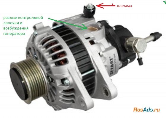

На клемму генератора подходит напряжение ?

Сообщение Aleksei_Tm » 28 авг 2016, 11:24
мухтар писал(а):На клемму генератора подходит напряжение ?
Это тот самый разьем с 2мя контактами?

Сообщение мухтар » 28 авг 2016, 11:45
Нет.
на большой клемме . То что гайкой прикручен.
Добавлено через 57 минут 12 секунд:
Толстая клемма через предохранитель 120А идет на аккумулятор. Там должно присутствовать напряжение постоянно , не зависимо вкл. зажигание или выкл.
На разъеме с двумя контактами тоже должно быть напаряжение - при вкл зажиганий на обоих контактах. При выкл. на одном контакте.

Сообщение Aleksei_Tm » 28 авг 2016, 20:33
мухтар
Все проверил.
Поставил гену - прозвонил разьем с двумя контактами - на выкл.зажигание 1 разьем 0 , второй 12в показал. Включил зажиганик - в одной фишке 12в, во второй 11.
На приборке , со включенным зажиганием - лампа горит.
На клеммах у 120Амперного - напруга есть всегда.
Думаю, сгорел реле регулятора , он отвечает за "связь" между аккумом и геной

Сообщение мухтар » 28 авг 2016, 21:44
Aleksei_Tm писал(а):На клеммах у 120Амперного - напруга есть всегда.
Ты так мне и не ответил.
После предохранителя 120А напруга до самого генератора доходит.
Т.е. на клемме генератора, которая прикручено гайкой, то что коснулась на массу, в данное время напряжение 12 вольт присутствует ?
Добавлено через 4 минуты 8 секунд:
А на разъеме в 2 контакта норма. так и должно.
На одном 11 вольт потому что плюс туда идет через лампочку.

Сообщение Aleksei_Tm » 28 авг 2016, 21:53
мухтар писал(а):в данное время напряжение 12 вольт присутствует ?
На напругу не проверял, только прозванивал - звенит, думаю, 12вольт есть там

Сообщение мухтар » 28 авг 2016, 22:05
Aleksei_Tm писал(а): только прозванивал - звенит, думаю, 12вольт есть там
Нет . Прибором прозвонит , не то.
Если где то отгорит какой либо провод, проводник, через дуговую сажу, прибор покажет что цел.
Надо проверить именно на нагрузку. Хотя бы на лампочку фары. И именно на толстой клемме, на самом генераторе.
Добавлено через 21 минуту 50 секунд:
Хорошо .давай поступим так
Берешь провод сечением 3-5 мм. и соединяешь клемму генератора (указан красной стрелкой) с плюсом аккумулятора.
И проверяем . Есть зарядка или нет.

Сообщение Aleksei_Tm » 30 авг 2016, 12:28
мухтар
Все проверил, напруга есть. Завел - и с какого-то пошел заряд ... правда акум 12.4в показывает ,на заведенном 13.98в, даю нагрузку - кондей, дальний и печка на всю 13.4в
Возможно, вся беда была от слабого контакта на + клемме на генераторе, т.к когда разбирал все,заметил, что легко 2я гайка открутилась и был люфт на самой шпильке. Сейчас все крепко сидит

Сообщение Aleksei_Tm » 04 сен 2016, 23:55
Собственно, чудес не бывает :D
Заряд плавает, машина едет, но зима не за горами, снова все снял и ..... похоже вот оно
Трещина в диодном мосту, от вибрации трясется, видимо поэтому заряд и "гуляет" то 13.8В, то 12.2В :russian:
Заметил только тогда,когда отпаял реле, так сказать, ослабил конструкцию
