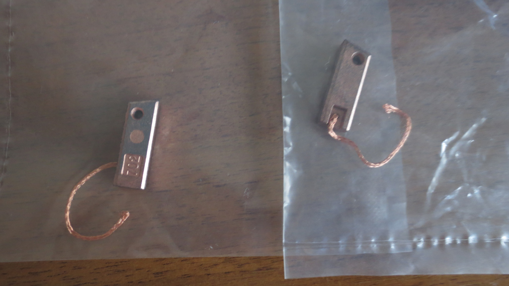

Забрал сегодня в Emex оригинальные щётки.
Удивился, когда увидел отверстия. От электроинструмента, получается, будут гораздо дольше служить :?

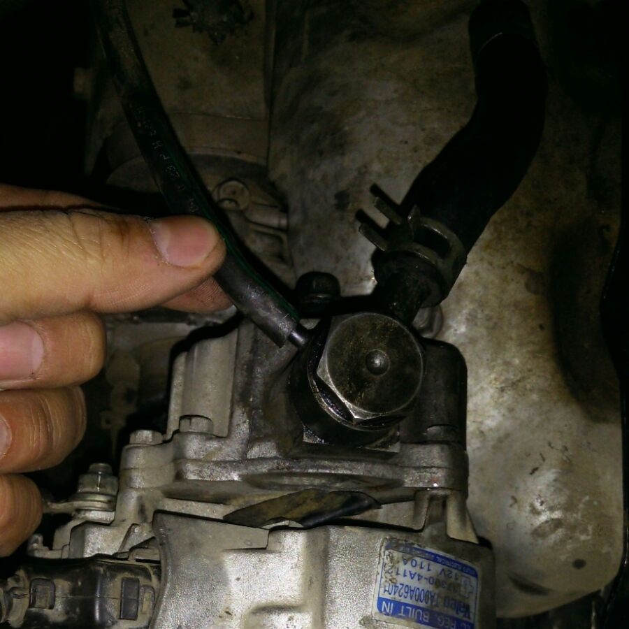

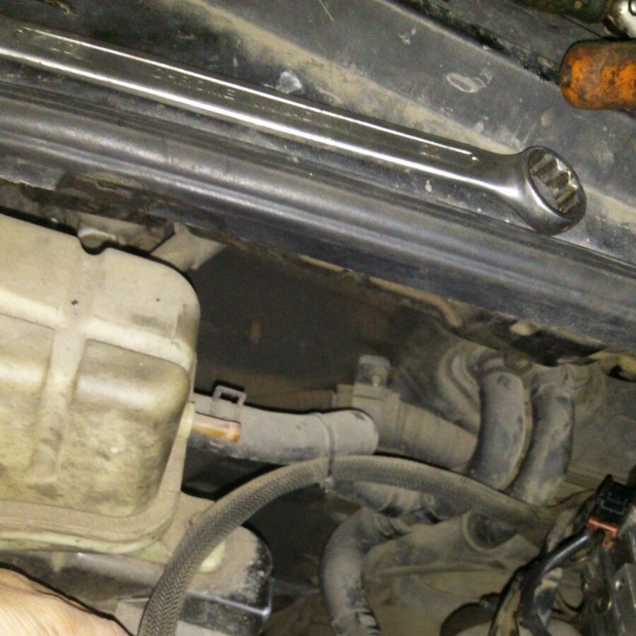

Здравствуйте!
Сорентоводы, подскажите, одна надежда на форум, нет в поселке электрика, определить не можем.
1) В шланг, который держу пальцем, вставили металический шарик. Зачем, для чего закупоривать?
Соренто 2004г, дизель 2,5, двиг. D4CB
2) Многожильный провод, медный, отпало крепление, не знаем куда его прикрутить.
Заранее спрасибо.

Re: Различные вопросы по генератору
Сообщение олег д » 19 окт 2015, 20:45
ArturKZ писал(а):В шланг, который держу пальцем, вставили металический шарик. Зачем, для чего закупоривать?
Ну так аткупорь и посмотри че там натворили,на днях попадалась сорента тоже с заткнутым шлангом на мягкую глушилку который попробовал отглушить клапан начал делать тыррррр громко,по ходу клапану кирдык,посмотри куда он там идет, не помню по памяти, может он.
Добавлено через 3 минуты 6 секунд:
ArturKZ писал(а):Многожильный провод, медный, отпало крепление, не знаем куда его прикрутить.
Провод от свечей што ли? то крепление от него к голове прикручиваеться двумя 6-ми.
Сообщение Андрей59 » 20 окт 2015, 21:27
kapger писал(а):надо бы эту информацию поднять в шапку
Этой "информации" три года в этой же теме.
ArturKZ писал(а):для чего закупоривать?
Отключили вакуум управления ЕГР.
ArturKZ писал(а): Многожильный провод, медный, отпало крепление, не знаем куда его прикрутить.
Если разговор про первое фото, то фото неудачное, провод с наконечником может быть, как питающим свечи накаливания, так и массой, для точного определения нужно фото со стороны расширительного бачка на гбц.
Андрей59

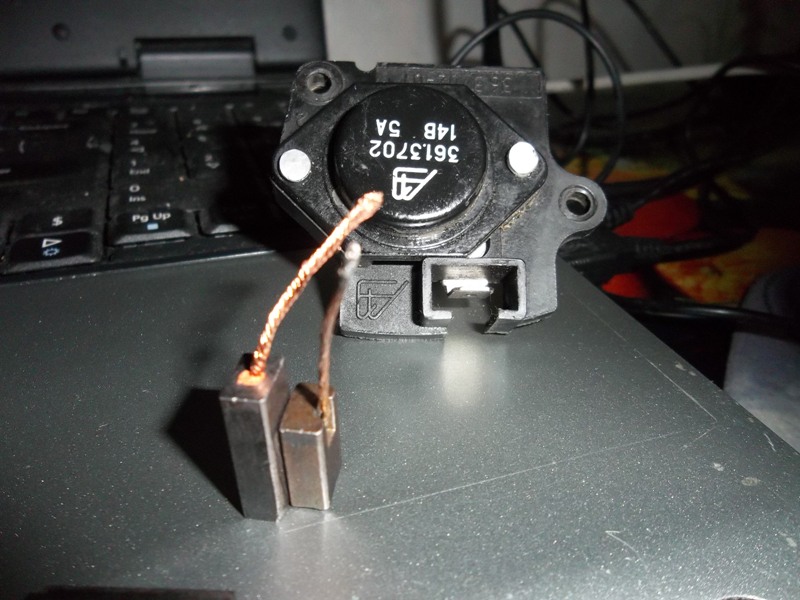

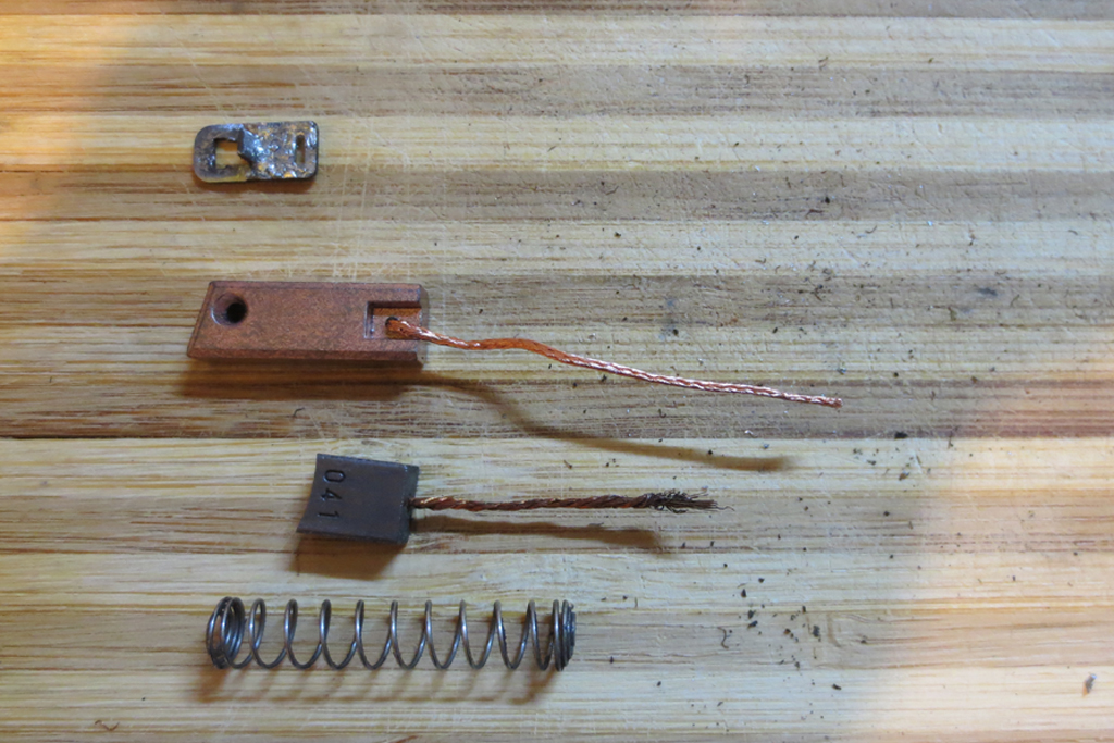

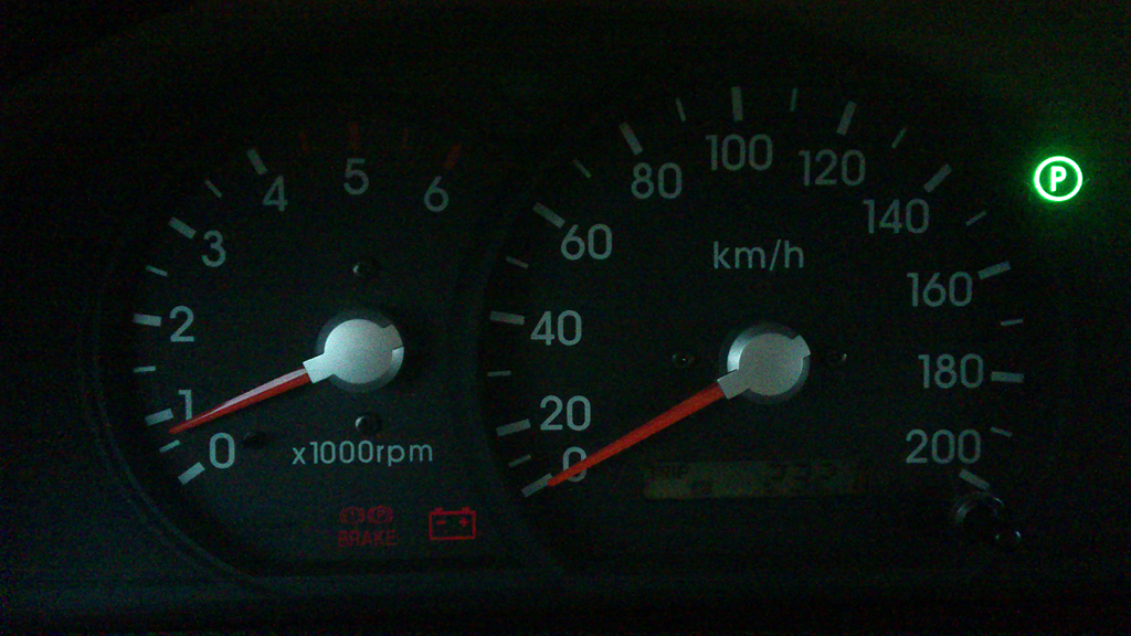

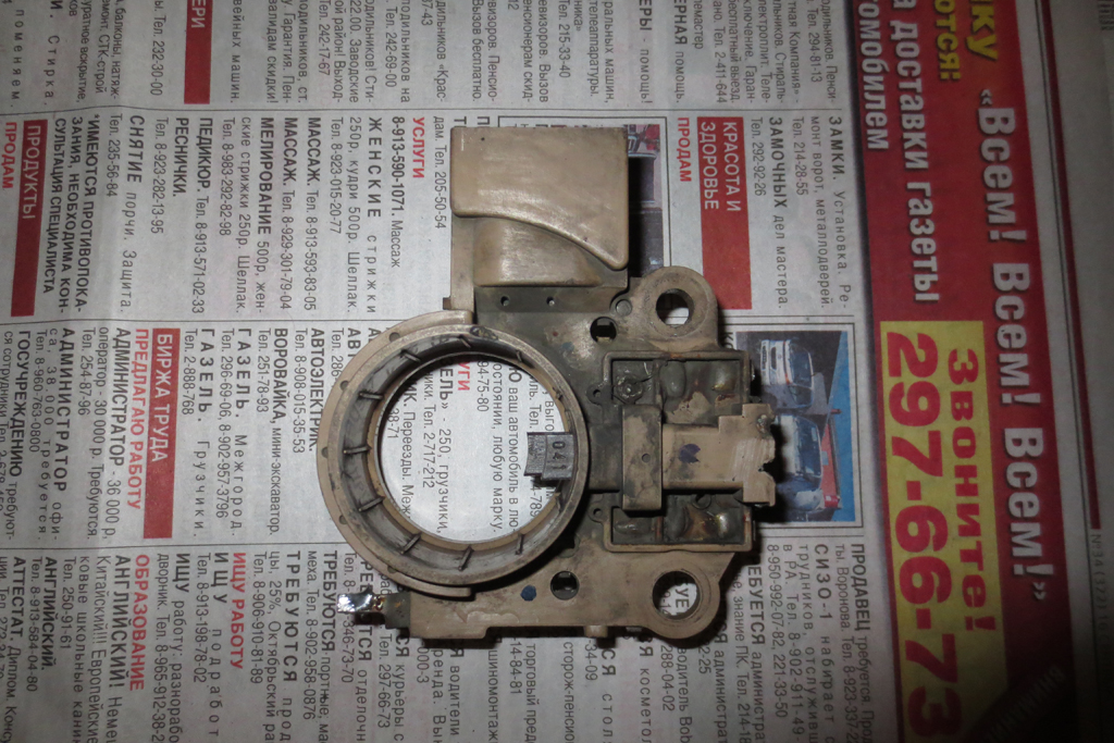

Небольшой отчёт.
Имеющаяся проблема: тлеющие индикаторы зарядки АКБ и ручного тормоза, моргание ближнего света при заведенном двигателе.
Проверка выдаваемого генератором напряжения не выявила неисправностей. Генератор на холостых стабильно выдаёт 14,3V при отключенных потребителях и 13,9V - при включении почти всего что потребляет электричество (дальний+ближний+печка на максимум+подогревы). Аккум тоже нормальный.

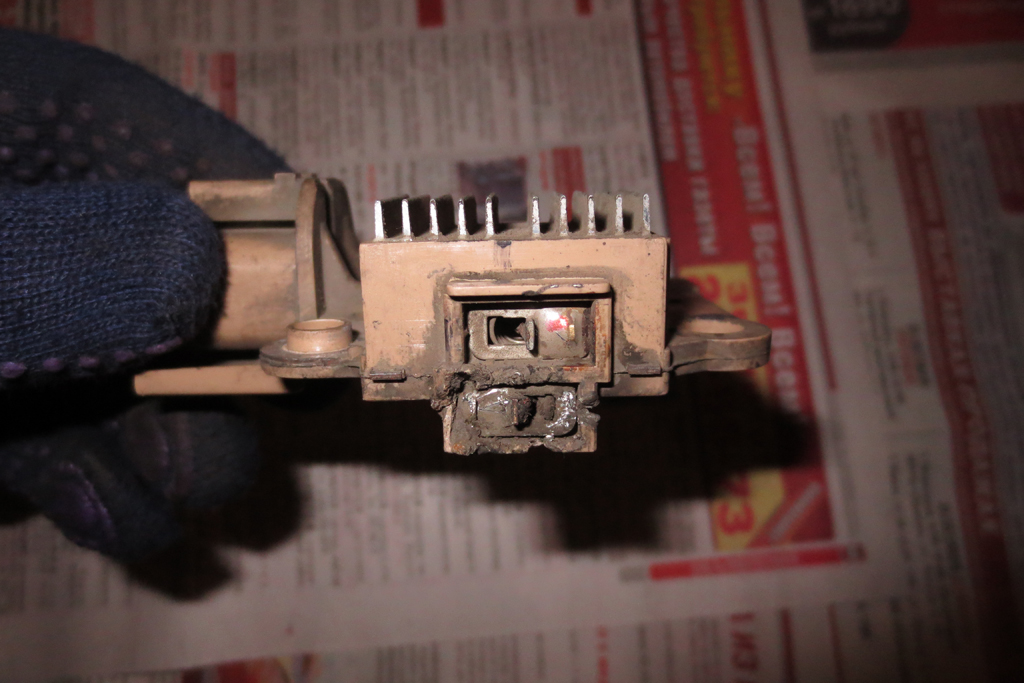

Решил пойти по пути наименьших затрат и начать с замены щёток генератора. Заказал оригинальные.

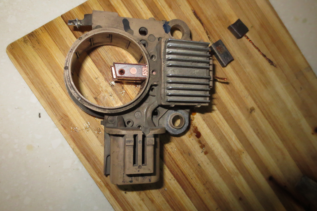

При разборке генератора обнаружил, что реле уже кто-то разбирал и довольно-таки неаккуратно (никакой пластиковой крышечки и герметика). В далёком прошлом, была поменяна одна щётка, которая уже сильно износилась, в отличии от старой оригинальной.
Меняная неоригинальная щётка
Заменил обе щётки
Залил контакты обычным силиконовым герметиком
Собрал генератор, установил, завёл двигатель.
Проблема никуда не делась. На приборке всё так-же тлеют индикаторы, а лампы бдлижнего света моргают.
После замены щёток, датчики по прежнему тлеют на приборке.

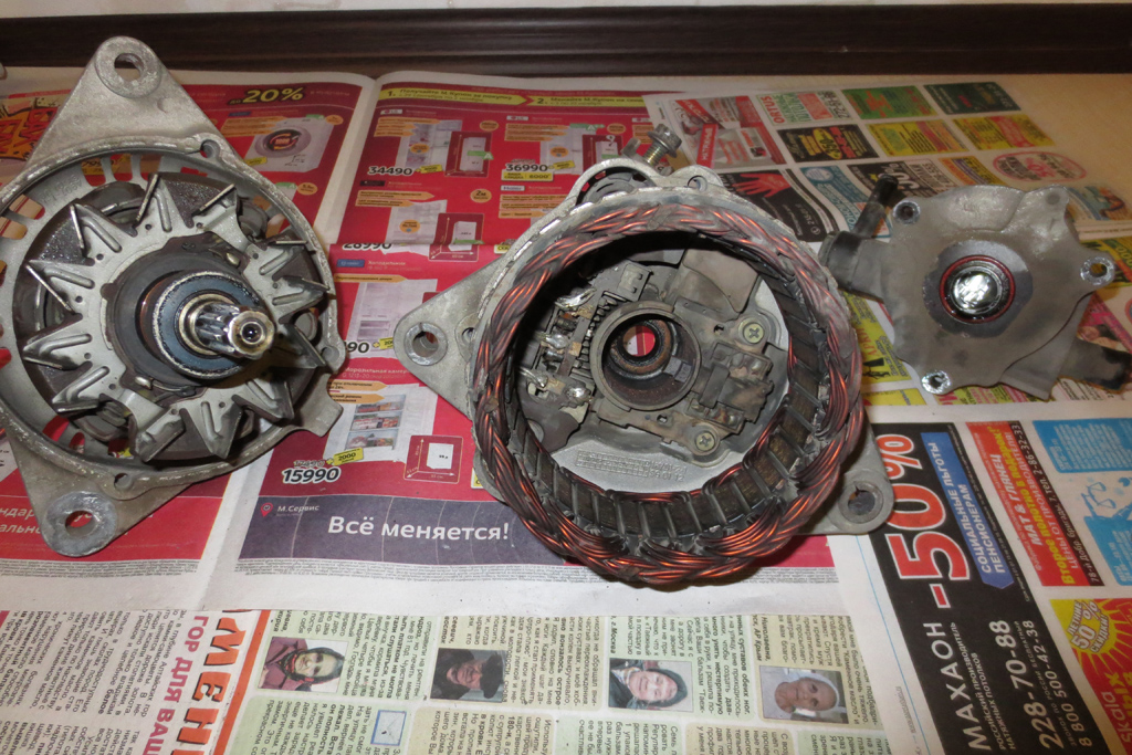

Возможно ли такое, если изношен сам коллектор? При разборе "гены" обнаружил выработку около миллиметра. Или виноват диодный мост?

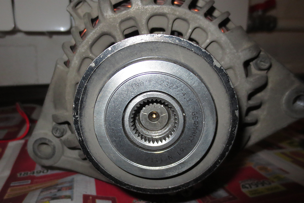

P.S. Ещё, при разборе, выяснил, что обгонная муфта заклинена, не вращается отдельно от ротора ни в какую сторону. Люфтов нет.
Заклинившая обгонная муфта.

Сообщение kapger » 23 окт 2015, 17:59

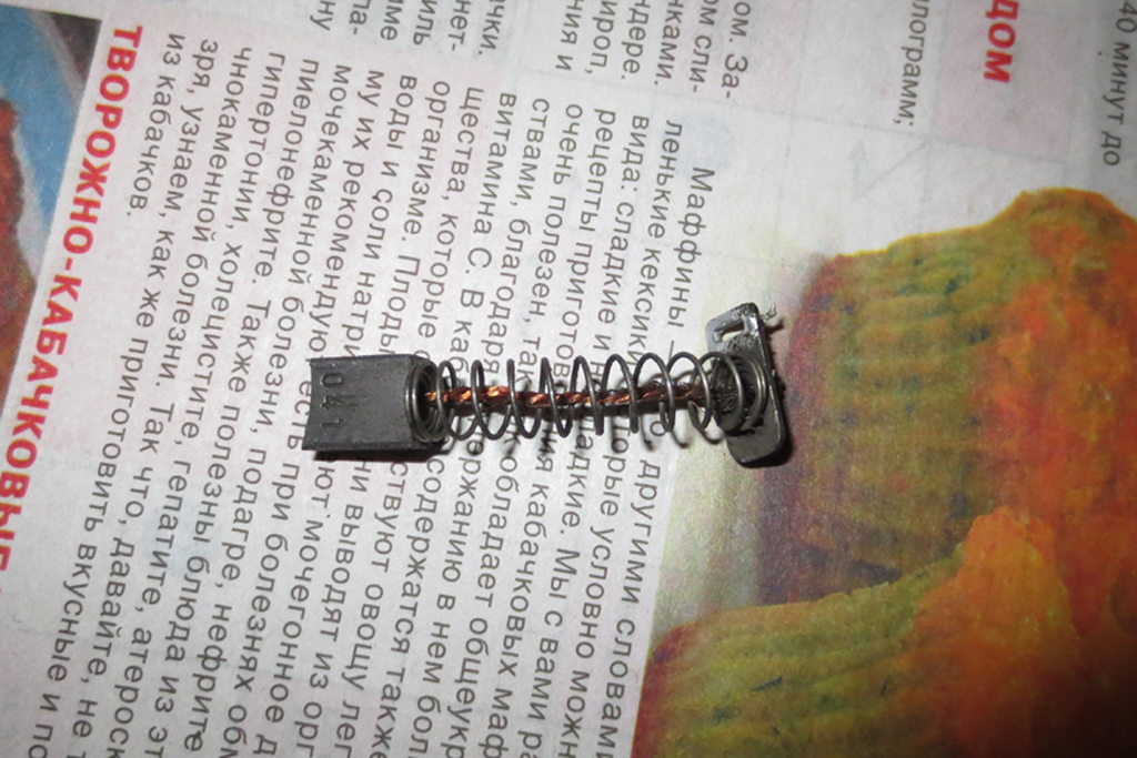

Из какого материала сделаны «медные» щётки и зачем там отверстие на них?
