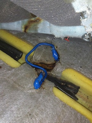

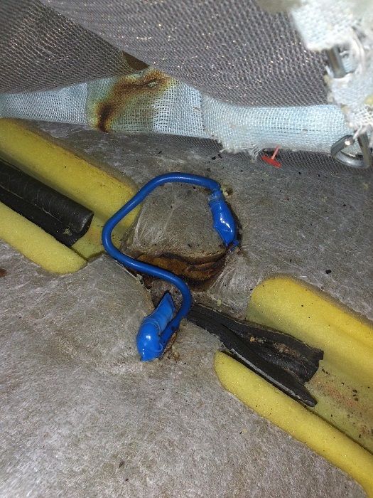

Решил сегодня тоже починить подогрев водительского сидения.Насмотревшись и начитавшись форумов и прозвонив все провода и предохранители .а также и сам подогрев ,выяснил что обрыв находится в седле.Сама процедура демонтажа сидения заняла минут 10,всего надо открутить 3 болта и 1 гайку,а также отключить 2 разъема и все готово.
Стою решаю стоит ли разбирать.
После нехитрых манипуляций отверской и плоскогубцами,была снята пластиковая обшивка и кожаная обивка сидения и вот она причина всех несчастий.
Обгоревшие провода соединил перемычкой ,концы провода скрутил и запаял и за изолировал.
Металлические кольца крепления обивки ставить не стал так-как согнуть их аккуратно не получилось,соединил все стяжками ,получилось быстро и надежно.
Итог 3 часа потраченного времени и все работает. :)

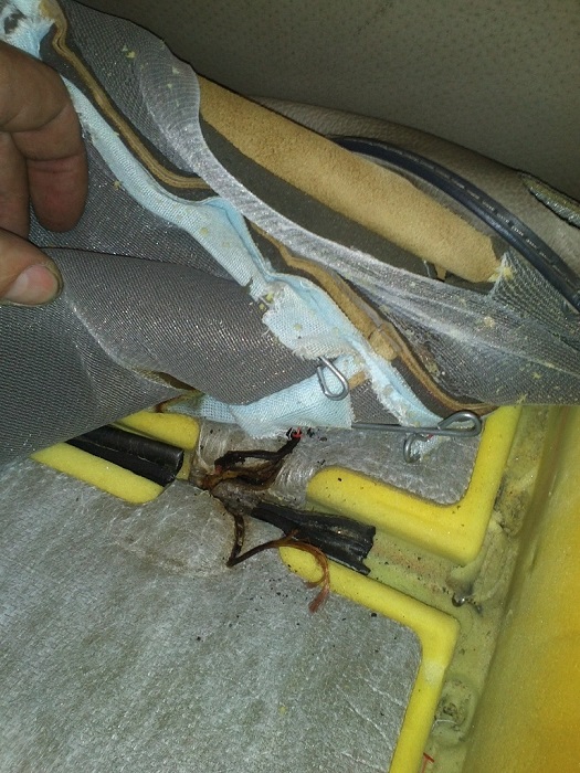

Ну вот и меня по второму кругу постигла печалька. Опять отказала на водительском попогрейка. Сейчас разобрал сидушку,а там провод отгорел полностью,тоесть та часть которая заходит в нагревательный элемент попросту обуглилась. Как я понял,теперь уже припаивать-цеплятся там не к чему? По крайней мере в элементе никаких проводков на ощупь не обнаружил.

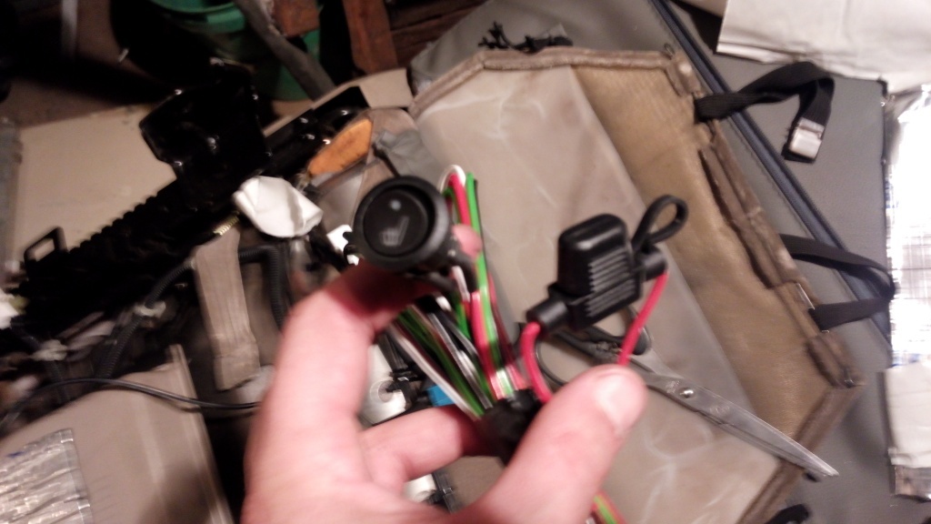

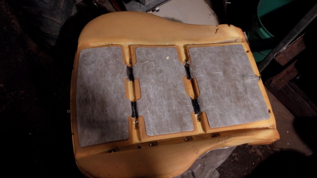

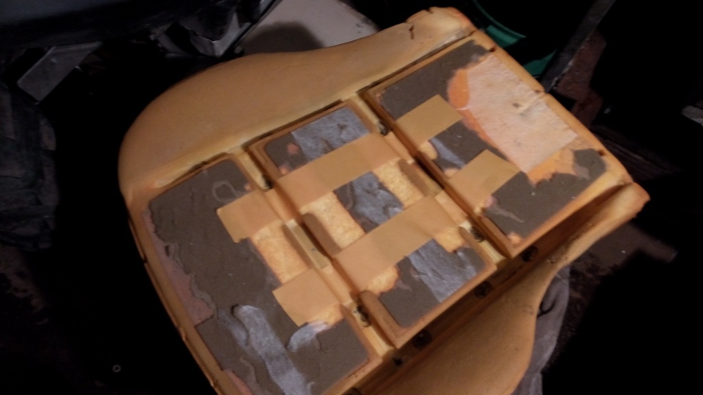

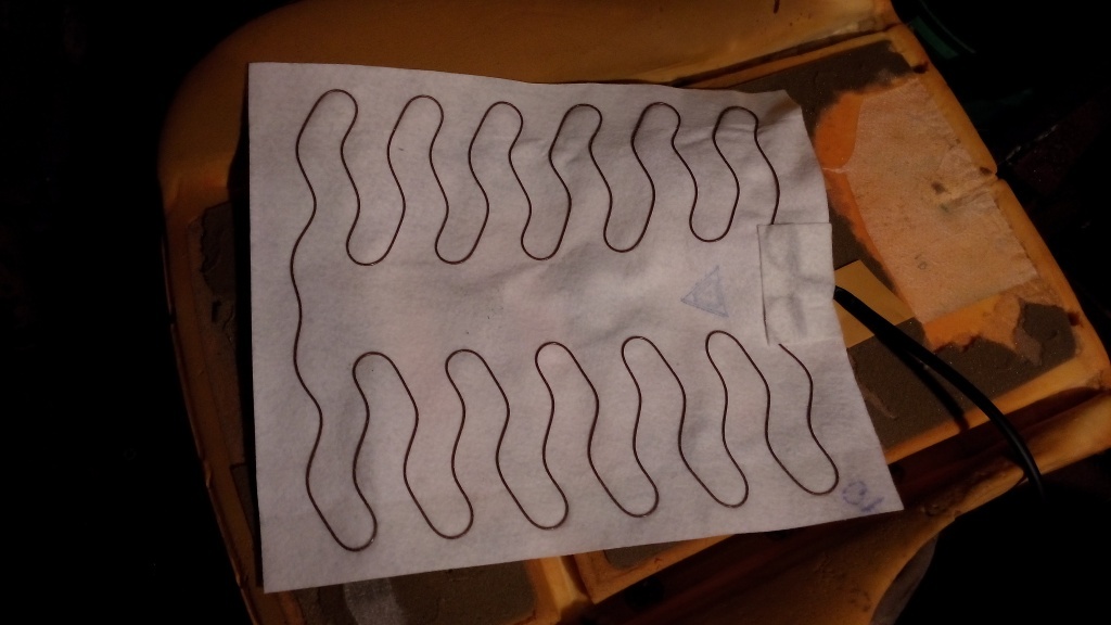

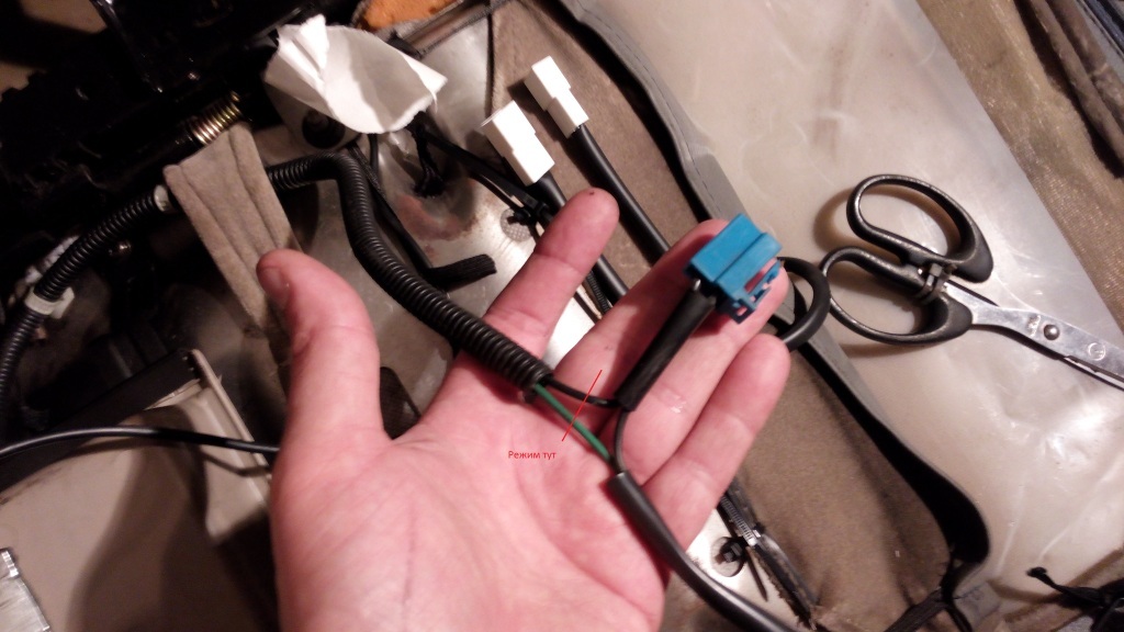

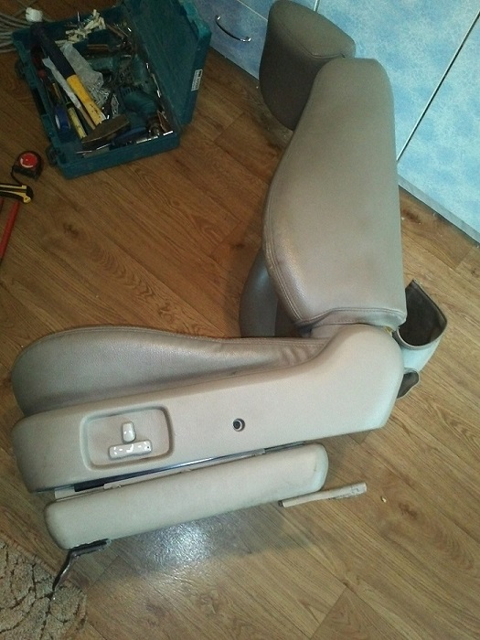

Сообщение Bel-lex » 29 сен 2014, 04:29

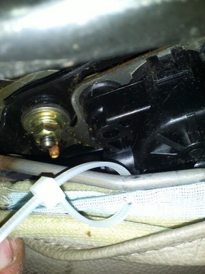

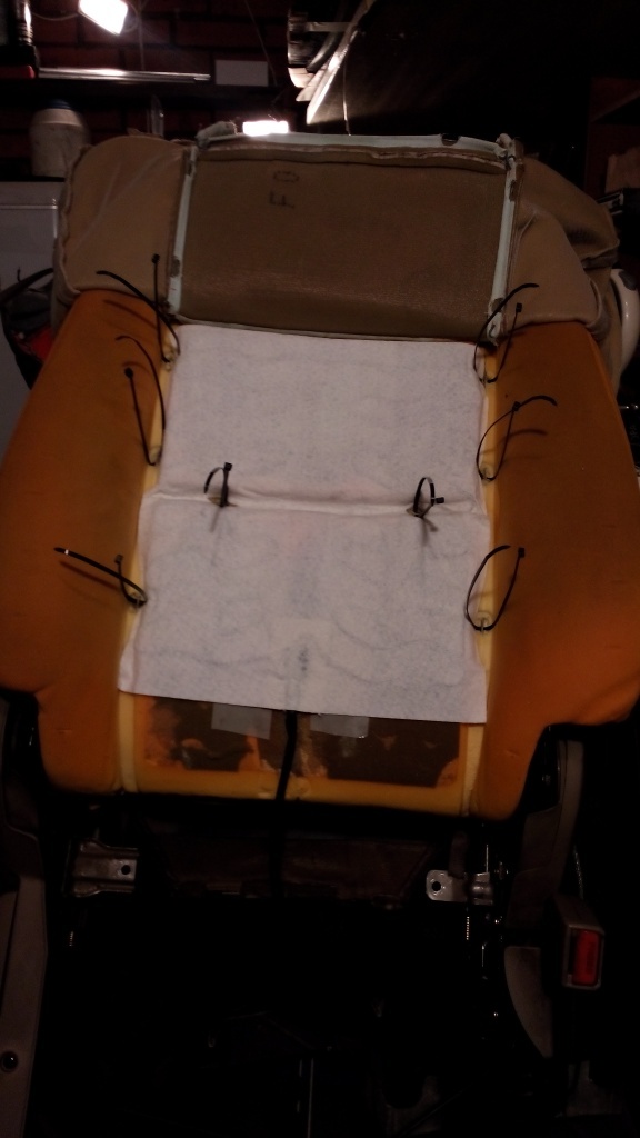

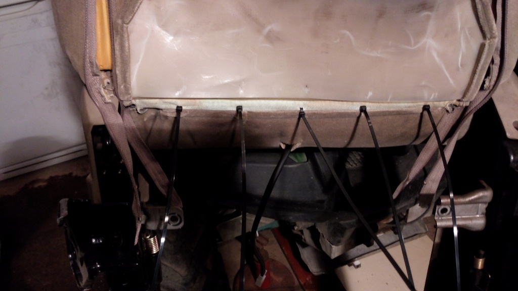

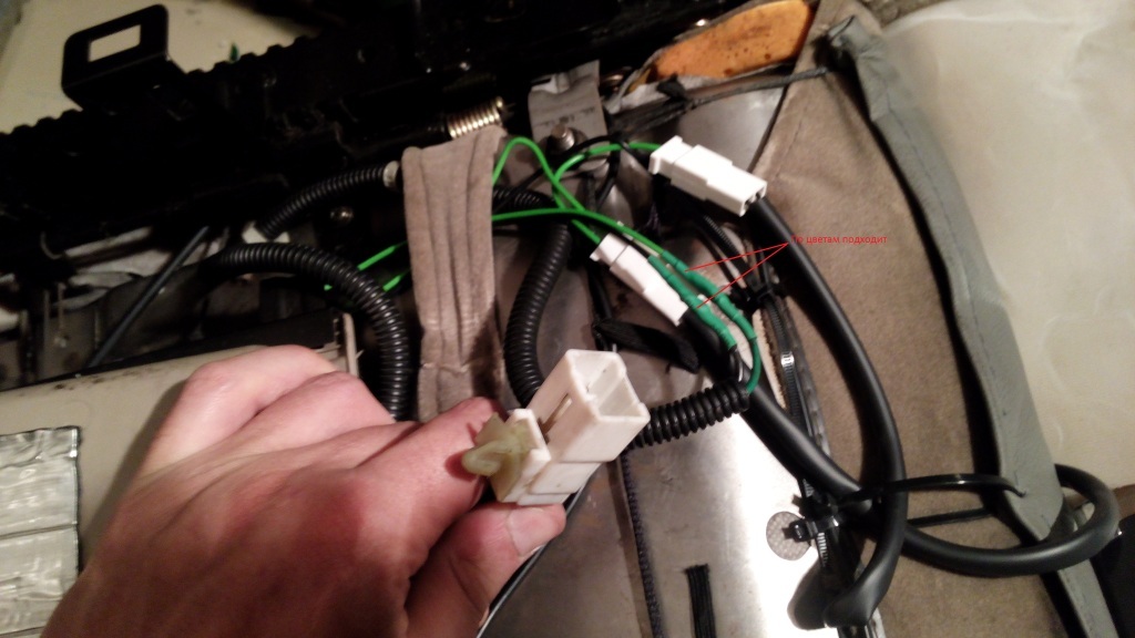

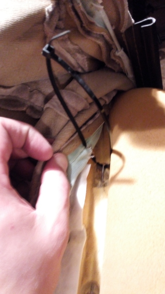

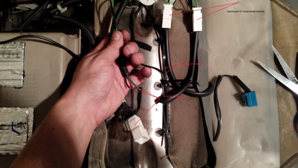

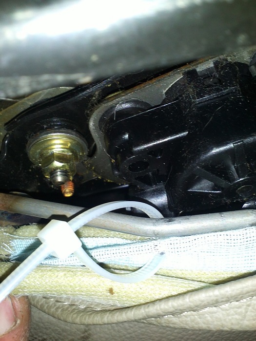

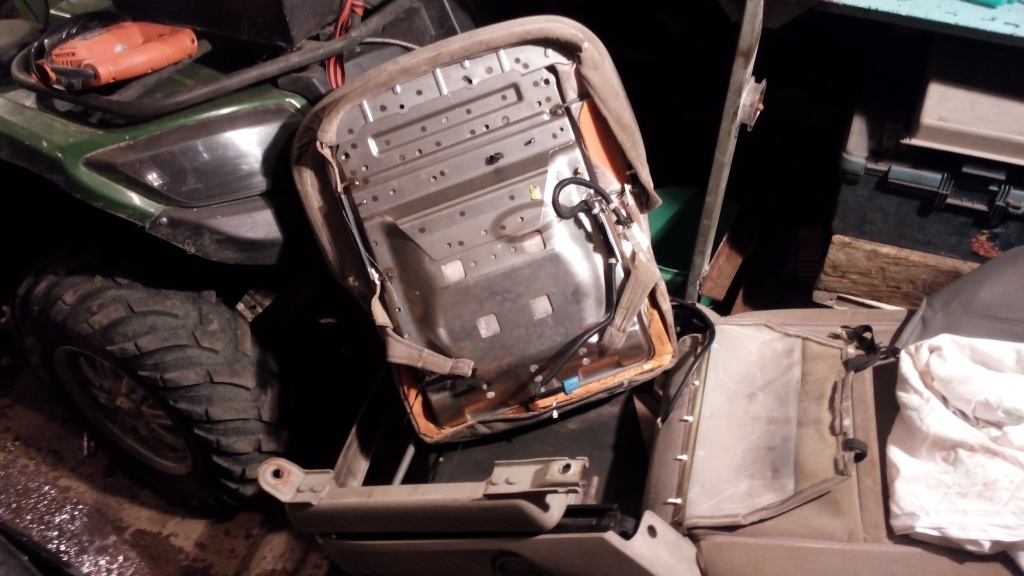

немного фото по установки емели. Потребуется : Головка на 14 и 12, кусачки, пластиковые хамуты, двойной скочь , ножницы, термо-усадочные трубки. Снимаем сидения, обшивку сидения разбираем аккуратно с помощью кусачек, откусывая кольца. После снятия чехла удаляем старую проводку, оставляем только разъём "маму" на сидении и часть провода до колодки соединения со спинкой. Устанавливаем полотно от емели так что бы прорезь под соединения с чехлом не попадала на провод нагрева (см. фото) вдеваем хомуты ( тут может понадобится пинцет) в сидения и соединяем с чехлом последовательно, лишнее откусываем. От проводки емели отрезаем колодки соединения с нагревателями с черным и зелёным проводом и соединяем с " мамой" от штатного подогрева. ставим на место и наслаждаемся теплом.
