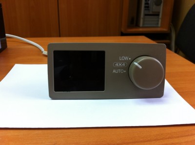

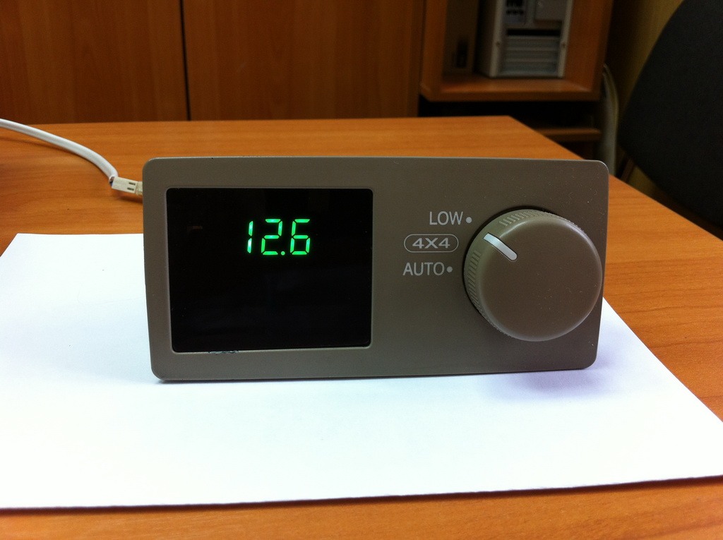

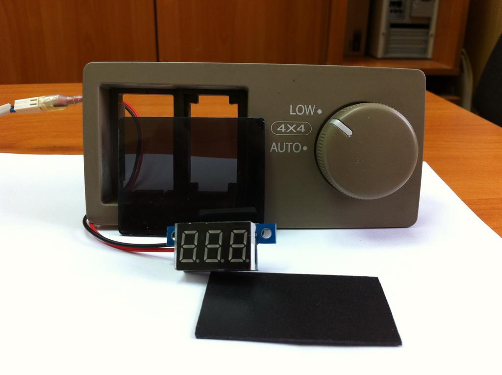

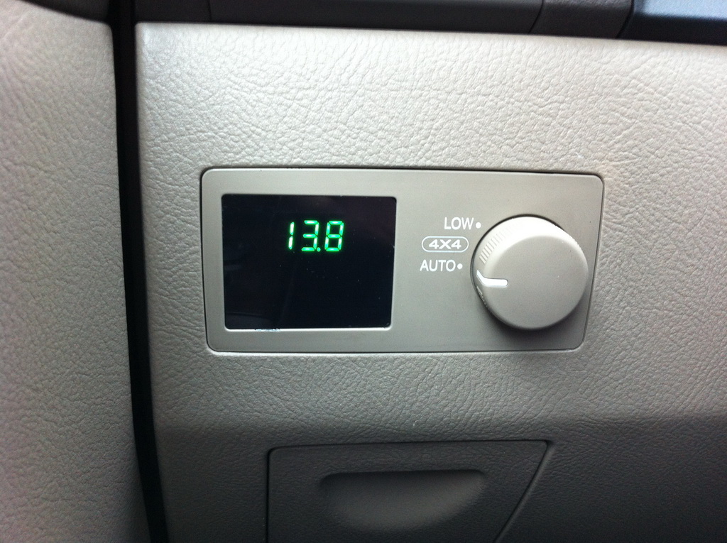

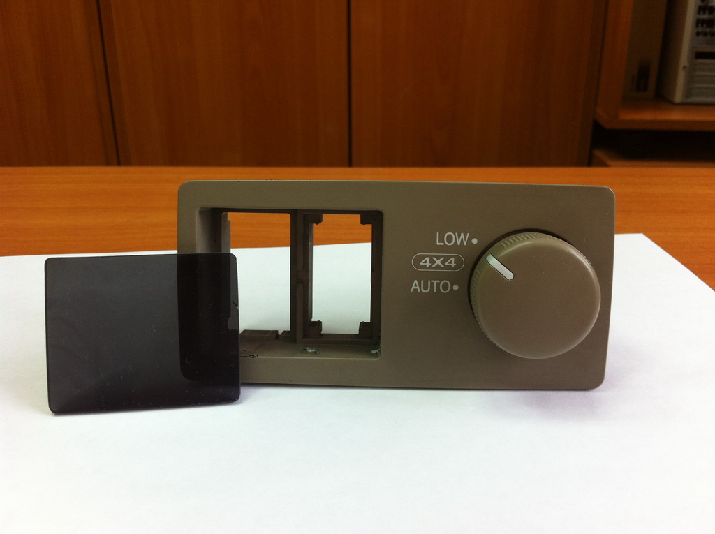

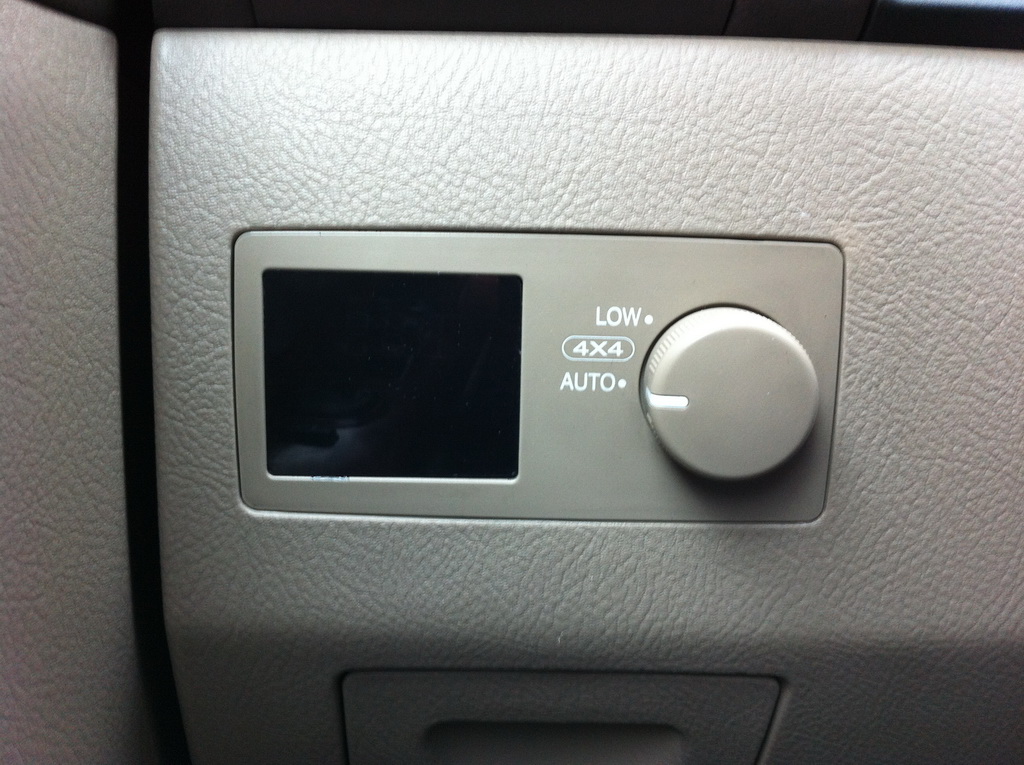

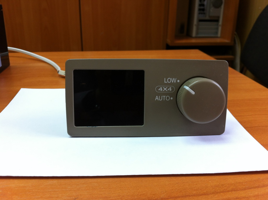

Напряжение измеряю отдельным вольтметром, специально для мониторинга проблемы установил его в салоне. См.фото.
Вроде прилично вышло
В машине вот так
Когда есть напряжение выглядит это вот так.
Собрал всё с помощью термоклея
Вольтметр из китая, показывает точно
Убрал заглушки и вырезал из прозрачного темного пластика стекляху (использовал лоток от старого принтера)
