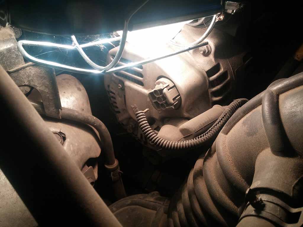

Отломался провод от генератора. За что он отвечает?
Сообщение Syavik » 17 сен 2014, 17:29
Всем привет.
Сняв крышку с двигателя, случайно обратил внимание на отломанный провод от генератора. Вопрос. За что он отвечает?

Re: Отломался провод от генератора. За что он отвечает?
Сообщение grom » 17 сен 2014, 18:16
Syavik
А зарядка не пропала?

Сообщение Syavik » 17 сен 2014, 18:35
Да нет вроде. Езжу, музыка, кондей, свет... Все работает. Вот и спрашиваю за что отвечает. Он от общего пучка отделяетсч на другую фишку.
Сообщение Nikolay0812 » 17 сен 2014, 18:40
Syavik
Если я не ошибаюсь,то эта фишка идет на регулятор напряжения с щетками .Имхо-гена у тебя не работает.

Re: Различные вопросы по генератору
Сообщение Андрей59 » 17 сен 2014, 18:58
Nikolay0812 писал(а):Если я не ошибаюсь,то эта фишка идет на регулятор напряжения с щетками
Если я не ошибаюсь, то этот провод идёт от лампы зарядки на панели приборов к маломощным диодам в генераторе, на зарядку не влияет, только лампа генератора не должна загораться при повороте ключа.

Сообщение Syavik » 17 сен 2014, 19:30
Андрей59 писал(а):Если я не ошибаюсь, то этот провод идёт от лампы зарядки на панели приборов к маломощным диодам в генераторе, на зарядку не влияет, только лампа генератора не должна загораться при повороте
Если лампочка аккумулятора, то она горит. Там провод на треть квадрата. Врятли он какой-то силовой...
Добавлено через 3 минуты 13 секунд:
В общем приклею я его, а то не порядок :crazy:
