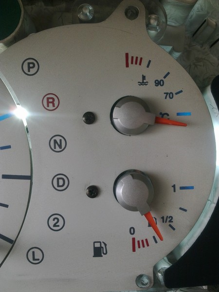

Была такая проблема (зависла стрелка указателя температуры), снял приборку снял стрелку с умным видом посмотрел, ни чего не нашел, установил стрелку в в нижнее положение (у меня начинается 70) включам зажигание и счестье стрелка поползла в верх. Но по всей видимости установил стрелку не корректно т.к. когда включаешь зажигание на холодную то стрелка показывает около 75-80 грудусов, а когда машина прогреется она поднимается до 115 градусов и там стабильно держится. Может кто скажет какая должна быть рабочая температура двигателя?

Моя температурная стрелка свалилась на 6 часов и не хочет двигаться вообще . Завтра буду разбирать щиток :cry:

Gubkin писал(а):сравнивать показания указателя на панели с показаниями сканера.
если сканер показывает 50, а панель ничего не показывает, то видимо моторчик указателя барахлит :roll:
Вот так будет правильней:
Nikolay0812 писал(а):Изображение

Всем добрый день.Помогите советом,что делать? Обломил ось стрелки датчика температуры двигателя на приборной панели

Сообщение Nikolay0812 » 18 мар 2014, 20:59
Темы по указателю температуры двигателя-объединил.
Добавлено через 2 минуты 22 секунды:
Berkar писал(а):что делать?
Наверно-менять.

Сообщение Carls..on! » 21 ноя 2014, 09:27
Здравствуйте,
Нужен совет по установке указателя. При диагностике ДТОЖ обшибки не показал. Ездил к электрикам, сняли панель, все как на форуме, стрекла должна возвращаться, а не возвращается. Заказал счетчик комбинированый 9400355482,так как панель изнутри не видел, а у привезенного указателя нет никаких соеденительных клемм. Что либо паять не умею, да в принципе нечем. Насколько сложно установить самому или дорога в СТО?

Сообщение Denis_Vladivostok » 21 ноя 2014, 09:41
[user]Carls..on![/user]
Да ничего там паять не нужно, старый снимаешь новый ставишь, делов минут на 10.

Не за что. Там самый гемор в вытаскивании спидометра и обратном его вкорячивании... Нужна ещё короткая крестовая отвёртка, если я не ошибаюсь.
