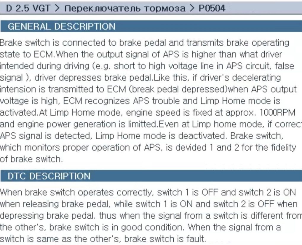

Заменил регулятор давления ТНВД, термодатчик. Поведение авто изменилось, но проблема, видимо, осталась. Хотя, кажется, появляется реже. Следующим меняю ДМРВ и датчик педали тормоза, нашел, кстати, как тормоз может вызывать подобные симптомы (правда там должна ошибка p0504 фиксироваться, у меняя ее нет):

Итак, замена ДМРВ и датчика педали тормоза, кажется, положительно сказались на проявлении лимп-хома. По-хорошему менять надо было по одной детали, чтобы таки вычислить неисправный элемент, но было холодно и очень хотелось нормально ездить.
В старом датчике педали тормоза одна из 2х спараллеленых групп контактов выглядела обгоревшей, возможно там возникала дуга и приводила к сбоям работы ЭБУ двигателя без индикации какой-либо ошибки. Номер ДМРВ Hyundai / KIA 2816427800, номер концевика тормоза Hyundai / KIA 938103K000.
