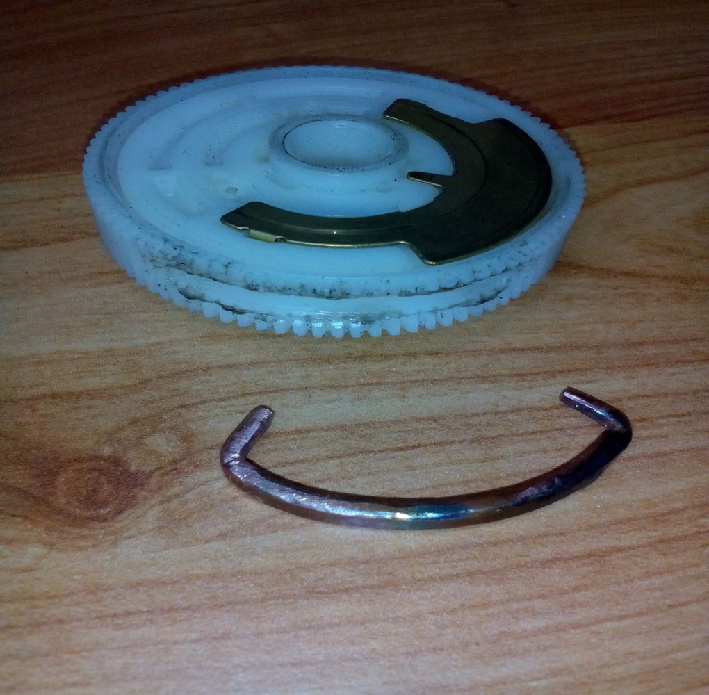

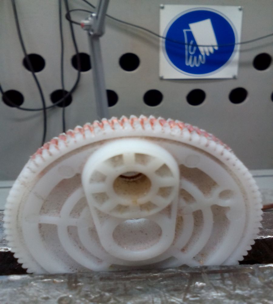

Сообщение Дзержинский » 12 дек 2015, 09:55

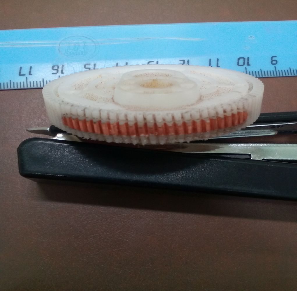

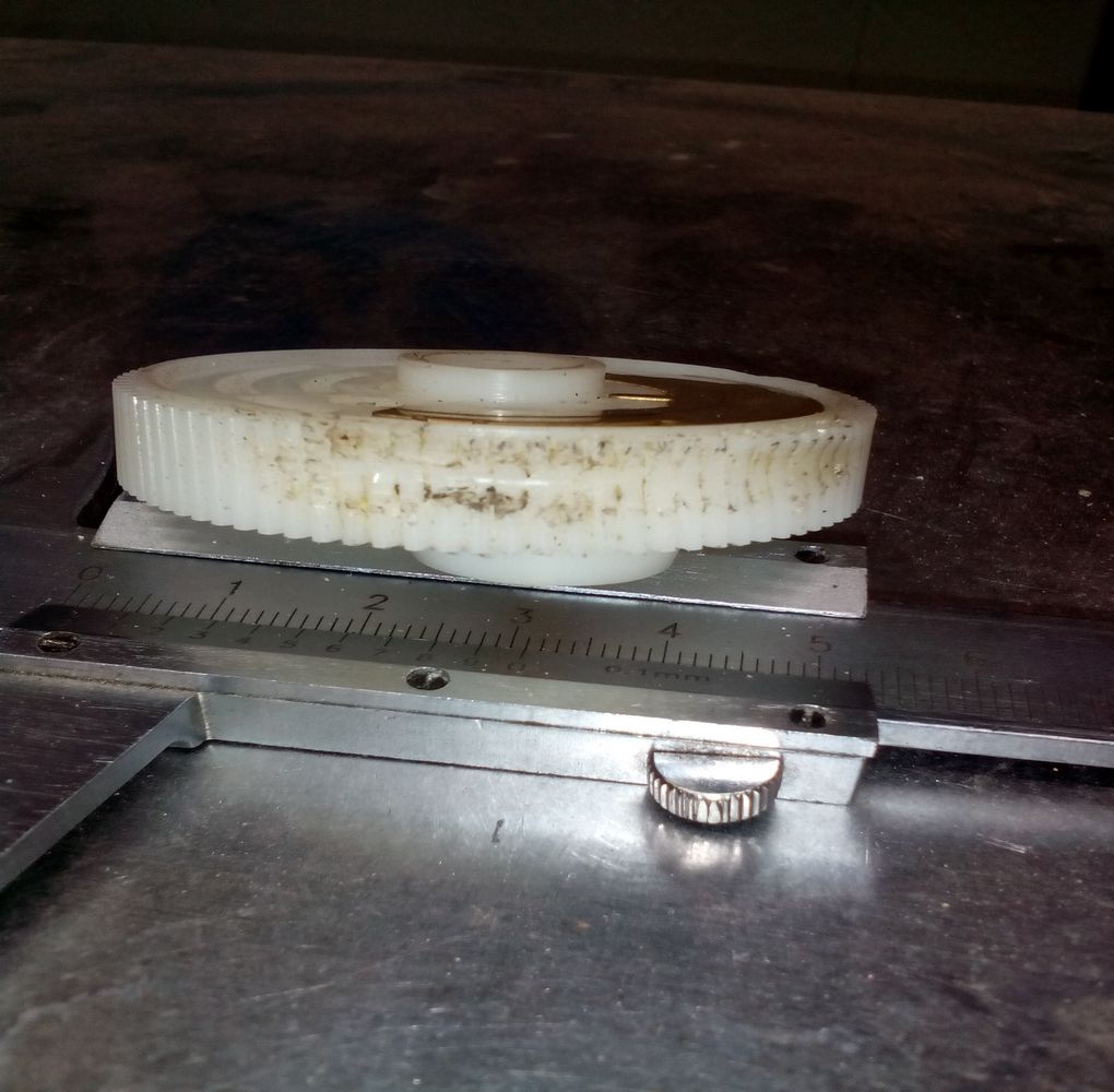

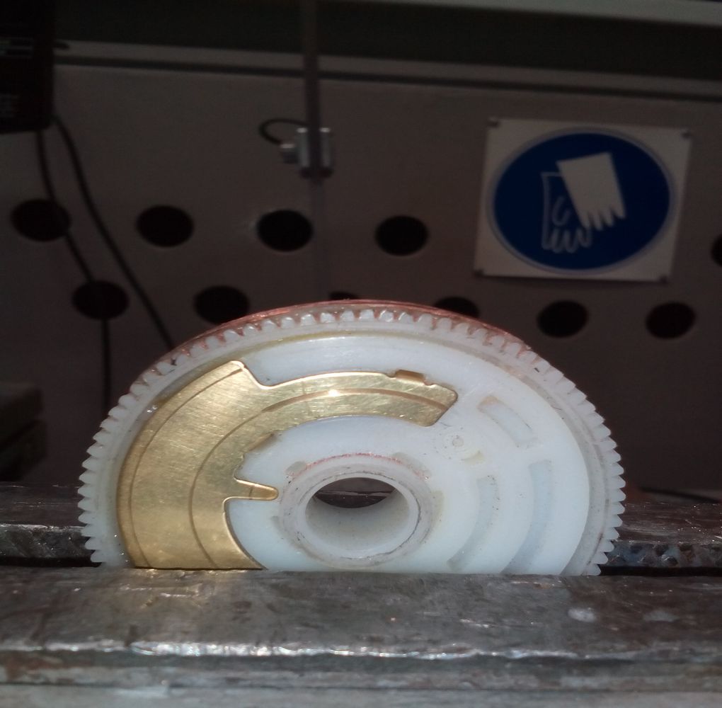

Шестеренку для заднего стеклоочистителя так и не нашел. Токаря отказались. На 3-D принтере не сделали, сославшись на то,что не могут вычислить наклон зубьев. Решил восстанавливать своими силами. Провел несколько экспериментов с растворением капролона в серной и азотной кислотах. Но результата они не дали. Капролон растворился,но полученная масса не застывала неделю.Решено было восстанавливать механически.
Вот что было в первоначальном виде.

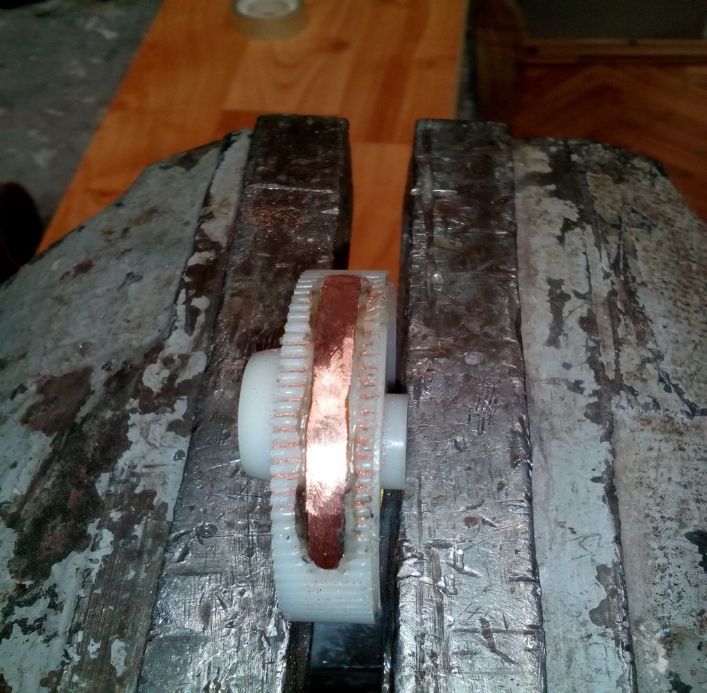

Из медной проволоки была изготовлена вот такая "скоба"
В торцах шестерни,просверлены отверстия и данная деталь,предварительно слегка расплющенная, впаяна в торец шестерни.
Вот на такую глубину.

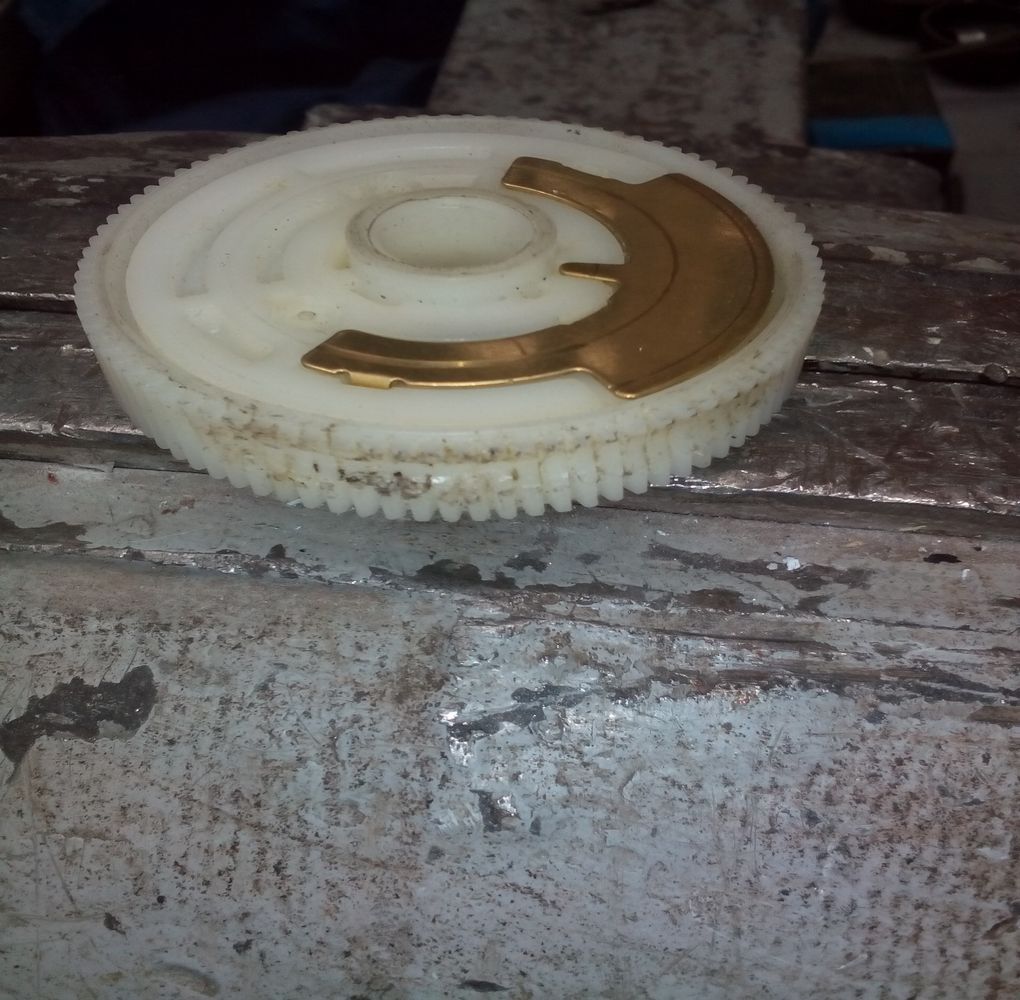

Далее, применяя ножовочное полотно по металлу,которое было заточено на разную толщину,прорезались зубья.
Единственное, нахожусь далеко от редуктора. Испытания еще не проведены. Кому интересно, отвечу на все интересующие вопросы.

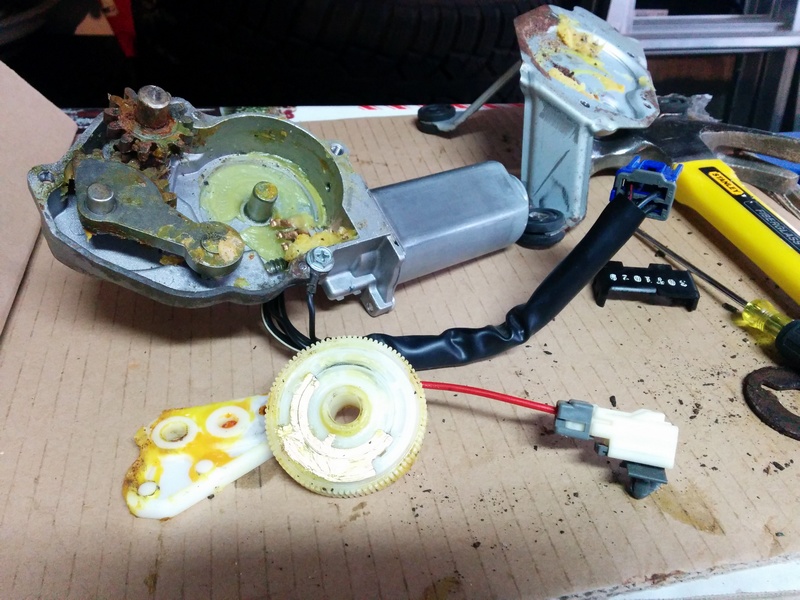

я на днях закончил ремонт своего стеклоочистителя, заменил редуктор на новый, но были еще проблемы с контроллером, перепробовал все описанные тут методы и как-то оно неожиданно заработало... надеюсь, надолго... но, т.к. механическая проблема была устранена радикальным методом, у меня осталось чуть запчастей от старого:
если еще есть необходимость в шестерне, могу выслать свою, только я нахожусь на другом континенте...
