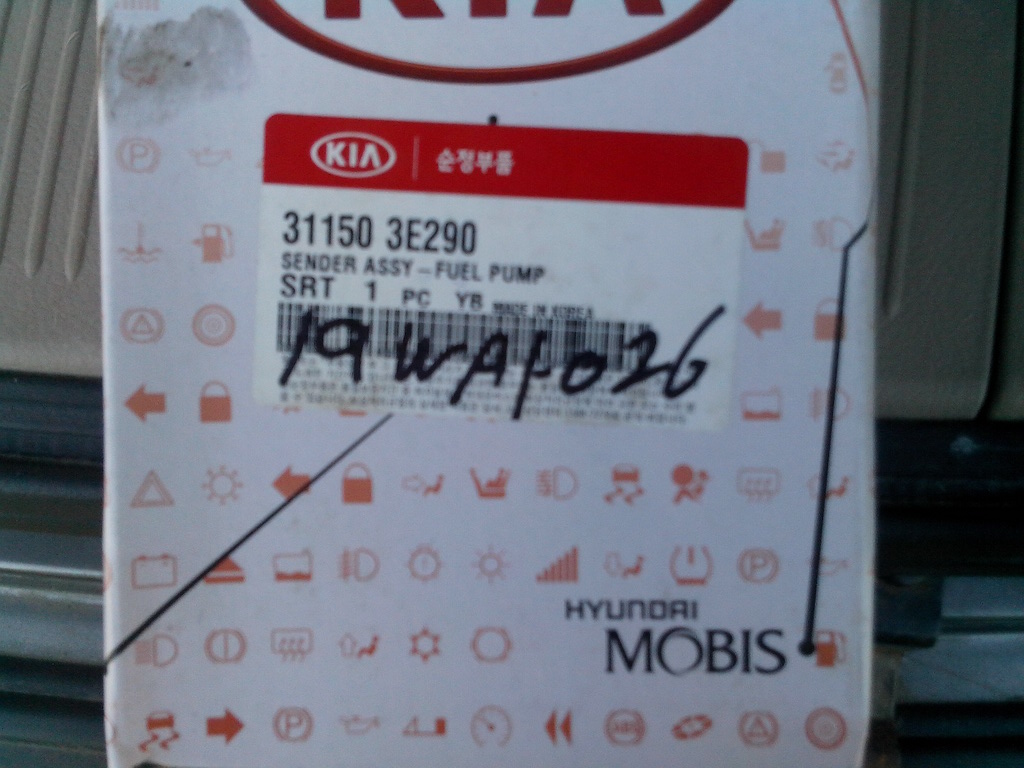

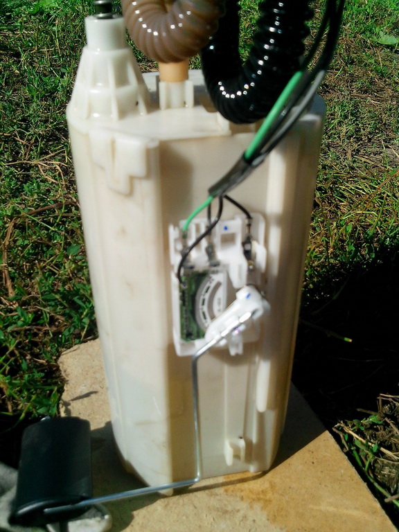

Для себя давно решил, что датчику в лечении поможет только замена - другого лечения на долго хватает :evil:
По каталогу датчик пробивается как 31150-3E280. В итоге поставил 31150-3E290 и разницы не заметил.
Mobis-овкий у нас стоит 540 р. :P

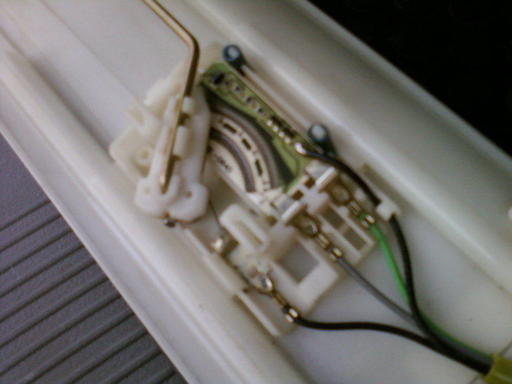

На днях ремонтировал датчик по методе "NEPTUN" стр. 19 . Результат 100%. Действительно , пластинка из керамики. Фото хреновое, но видно как синии кембрики выбирают появившийся зазор, тем самым сдвигая сектор в нетронутую зону. Работа не сложная, заодно и фильтр поменял.
