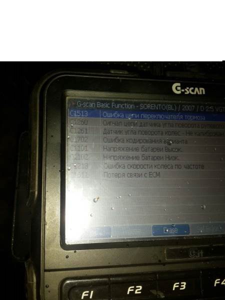

И у меня возникла проблема... первый раз случилось после мойки. Причем тщательно мыли передние колеса. Выехал, загорается есп и вскоре ошибка двиг, обороты подниаются до 1200 на газ не реагирует. Доехал накатом до дачи там часа три постоял на солнце и все прошло. А вчера снова такая же фигня после того как по луже проехал. Только второй день не проходит. Обороты снова 1200-1300 на газ не реагирует. Горит есп и ошибка двиг. Проехал сегодня 3 км до сервиса и на минуту ошибка погасла и все стало ОК, но потом снова такая же фигня. Подключили комп а там куча ошибок. Стираем они снова появляются. Ощущение что где то коротыш сидит. Подскажите, может у кого были такие симптомы?
Вот такие ошибки появились

Re: Загорается "ESP OFF"
Сообщение Gubkin » 21 дек 2014, 21:40
voldemar писал(а):Подключили комп а там куча ошибок. Стираем они снова появляются.
не пролетала мысля, что ошибки это не набор букв и цифр, а что-то серьезное... и что их перечисление не то что упростит ответ на твой вопрос, а вообще единственный способ сказать причину
Сообщение Accent-58 » 23 дек 2014, 05:42
У тебя подозрительно много связанных ошибок, посмотри выключатель стоп-сигналов, датчики колес. Педаль мне кажется зря купил.
Сообщение voldemar » 23 дек 2014, 08:49
Accent-58 писал(а):У тебя подозрительно много связанных ошибок, посмотри выключатель стоп-сигналов, датчики колес. Педаль мне кажется зря купил.
Да приехал в сервис, говорят скорее всего педаль, типа был такой случай на соренте уже, а если не педаль то жгут. который где то в полу в зоне пассажира. Привози говорят педаль будем смотреть. если окажется не педаль то попробую назад сдать в экзист, или продам на форуме :)
Добавлено через 1 день 12 часов 12 минут 20 секунд:
Починили машину :) Оказалось после замены лобового стекла (год назад) его вклеили плохо и вода попадала в салон под коврик и на мозги. Все просушили провода почистили. Ошибки пропали. Теперь надо опять стекло менять.
