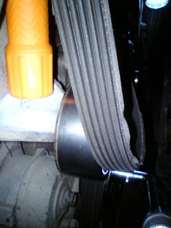

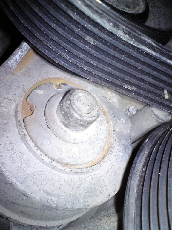

Андрей59 писал(а):Сфотографируй натяжной ролик, что бы метки было видно и ремень общим планом с двух сторон (от левой и правой фар), если защиты нет, то желательно ещё и снизу, тогда может чего и придумаем.
PS Ролик не фиксируется ни в каком положении, просто пружина и определённый сектор передвижения.
Днем не получается щелкнуть. Пока такие. Видно, сколько не налазил ремень (хоть на лысый ролик и проще...). На лапе меток нет по ходу натяжного ролика. Может это не та деталь? С другой стороны тоже щелкал, фотка плохая, но там ничего нет. Самое интересное, ремень не свистит. 2 дня по чуть свистел, щас нет :Yahoo!:

На первой фотке метки вижу и они говорят о том, что ролик не взведён (не натянут), ход у него большой, скорее всего что то не правильно делал.

Андрей59 писал(а):На первой фотке метки вижу и они говорят о том, что ролик не взведён (не натянут), ход у него большой, скорее всего что то не правильно делал.
Все, увидел!!!!!!!! спасибо! Эти маленькие я не разглядел-искал возле больших овальных вырезов.
Руки точно дрожали... да дождь обе ночи шел... чтоб щелкнуть, надо две руки, ключ бросил - с телефона фото :)
Понял, что искать и щелкать, Спасибо большое!
