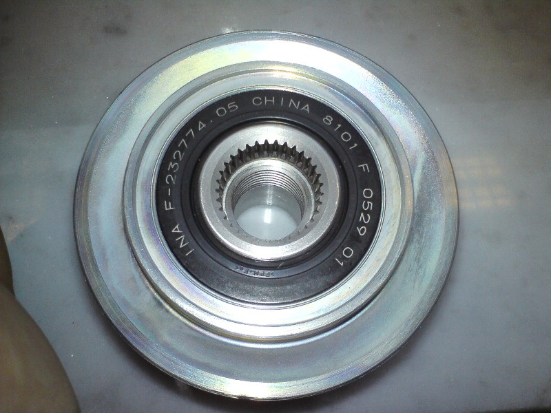

SEN писал(а):кстати!!!!уменя развалился фирмы ИНА,на нём было написано-германия.смотрю в экзисте такую же ИНА,которая 3600 стоит,увеличиваю рисунок,и О БОЖЕ,что я вижу-вместо германии надпись-чина! :evil: тогда смысл переплачивать два с половиной рубля за тот же китай??? :Search: (я всё про-ZNP28613)
Я поставил тоже ИНУ с надписью китай. У нас в магазине взял за 3р. Развалился тоже "типа немецкий". Посмотрим. Некогда было ждато-искать, итак 6 дней стояла машинка.
