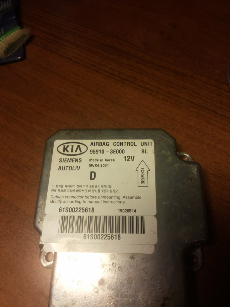

Снял блок с машины. Он находится на центральном туннеле кузова, прямо под подлокотником. Крепится двумя гайками и одним болтом.
Вот он красавчик

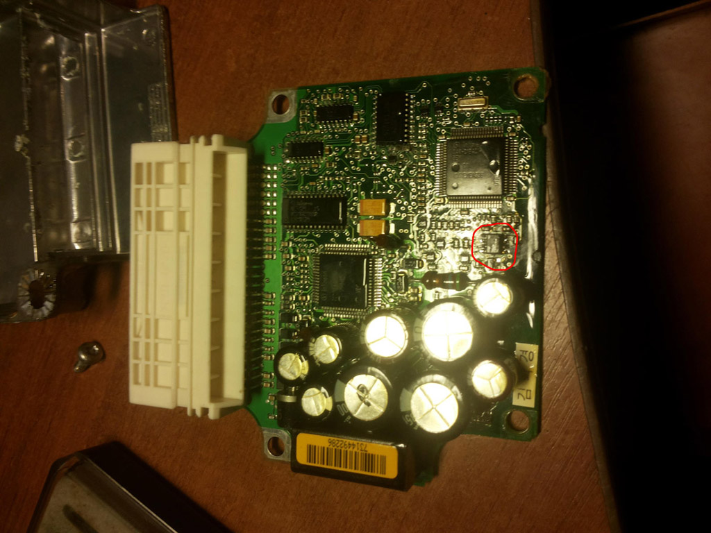

На машинах 2002 - 2004г.в. могут стоять два разных блока. Блок с номером 95910-3E000 идет для 1-й подушки (в руле водителя), блок с номером 95910-3E100 для 2-х подушек (в руле водителя и пассажира). Блоки по внутреннему "железу" одинаковые, разница в прошивке. Разбираем блок открутив четыре винта под пятиконечную звездочку, со штырем по центру (такие же как на расходомере). На плате находим небольшую микросхему памяти (имеет 8 выводов с маркировкой 95080) Для наглядности я обвел ее красным.
В неё при ударе, записывается всякая гадость :yes4: и нам надо просто привести прошивку в первоначальный вид. Для этого потребуется любой программатор микросхем памяти (есть в любой мастерской занимающейся ремонтом бытовой электроники, на крайний случай можно купить бюджетный вариант примерно за 2000-3000 руб). Не забивая вам голову програмированием и очисткой прошивки, в архиве выкладываю уже готовые файлы которые просто надо записать в микросхему. После записи, наш блок забудет о "crash data" и станет девственно чистым и готовым к новым приключениям :)

После установки на машину, лампа штатно мигнула 6 раз и погасла. Проверил сканером, ошибок в памяти нет.

Дима а схему выпаивать надо или как-то можно на месте перишить?

Тут зависит от оборудования. Для основной работы есть несколько программаторов и "прищепочки" на микросхемы. Так же под рукой паяльная станция (и дома и на работе). Можно и так, и так программировать. Выпаять микросхему с 8 ножками у меня занимает одну минуту, пару минут на программирование и еще пару минут запаять обратно. Всякими "прищепочками" и "шапочками" пользуюсь только когда надо много разбирать или нежелательно греть.
