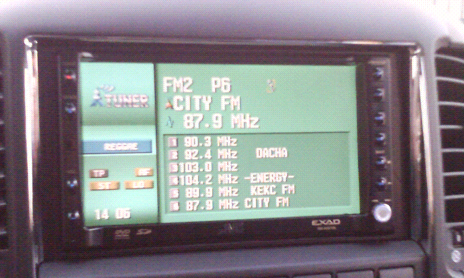

В выходные установил себе JVC KW-AVX 706. Панели снимал по описанной здесь методике с помощью отвертки и старой кредитки. С трудом, но все получилось. С переходником не заморачивался, сделал на скрутке (считаю так надежнее). Распиновка разъема приведена здесь же, за что большое спасибо. Самое трудное- изготовление крепления и рамки. Уши делал из стандартных уголков, которые были с магнитолой. Рамку выпиливал из заглушки. Получилось вот так, сори за качество.

Сообщение lanv » 02 мар 2008, 23:44
пытался я найти подходящий разъём в митино, чтоб не мучаться с подключением ,найти не удалось :( ,остался один вариант возиться самому,на выходных всё сделал,
может кому пригодиться
как видно на фото с лева на право 2 ряда по 13 контактов каждый
1-ряд 8,9,10,11 -динамики левый задний,левый передний,правый передний,правый задний
2-ряд 8,9,10,11 -динамики левый задний,левый передний,правый передний,правый задний
2-ряд 1 - +12 v при включении габаритов (обычно используеться для приглушении яркости в тёмное время)
1-ряд 12 - +12 v ACC
1-ряд 13 - +12 v питание основное
2-ряд 13 - -GND минус
я использовал боковой крепёж от родной магнитолы,крепёж не переделывал
так как верхняя часть задевала при открывании,пришлось применить проставки,в противном случае прищлось бы переделывать родной крепёж ,пересверливать отверстия
в итоге вот что получилось
PS
хочу заметить что наружная часть экрана у родной магнитолы чуть меньше примерно на 1,5-2 мм поэтому она без проблем открываеться...
таз 2109, audi80-B3,B4, Passat b5, Mitsubishi Outlander 2,4,'03 Sorento Limited 2,5 CRDI
