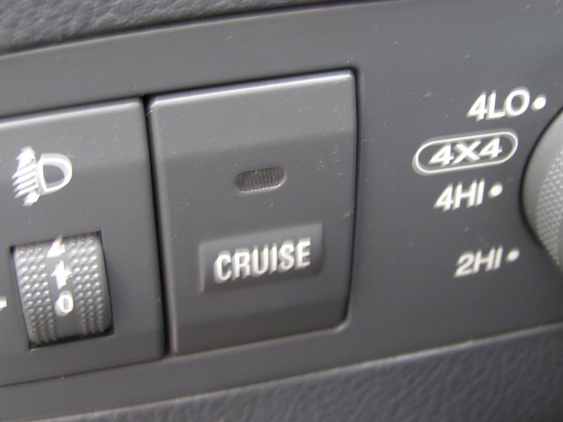

Сообщение dima5577777 » 05 май 2011, 09:42
Добрый день, недавно приобрел сорика 2.4 бензин, мкпп 2003г, пробывал по трассе включить круиз, нечего не вышло. Кнопку включение нажимаю, на кнопке загорается светодиод, но на панели круиз не горит. Может кто подскажет где глянуть предохранитили и релюхи отвечающие за включение круиза.

Сообщение Cons » 05 май 2011, 11:50
dima5577777 писал(а):на кнопке загорается светодиод
На кнопках круиза нет светодиода. Это скорее кнопка ответа телефона.
Такая?
З.Ы. На механке по-моему круиз невозможен в принципе.

Сообщение dima5577777 » 05 май 2011, 17:05
у меня вот так...
