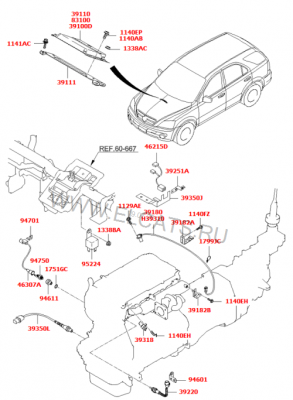

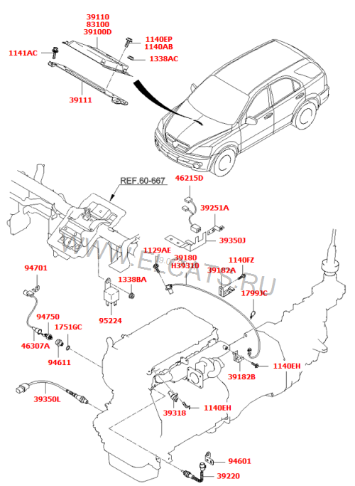

Нет ты ошибаешься, это ДПРВ, ДПКВ где то в другом месте, и как я понимаю до него просто так не добраться ((.
Судя по схеме он вообще где то позади двигателя.....вот только где
H39310 ДАТЧИК ПОЛОЖЕНИЯ КОЛЕНВАЛА

Сообщение Tulyak » 19 июл 2014, 17:57
Если стоять лицом к машине, то слева внизу где коробка соединяется с двигателем, его сверху видно, если смотреть вниз за турбину.

Сообщение Ampir_3912 » 20 июл 2014, 06:20
Tulyak писал(а):Если стоять лицом к машине, то слева внизу где коробка соединяется с двигателем, его сверху видно, если смотреть вниз за турбину.
Спасибо за подсказку, увидел его сразу. Выкрутил, почистил, хотя он и не шибко был грязным, поставил на место но ничего не изменилось, так и не заводится. Договорился что во вторник проверят его отдельно, если не работает нормально то заменю
