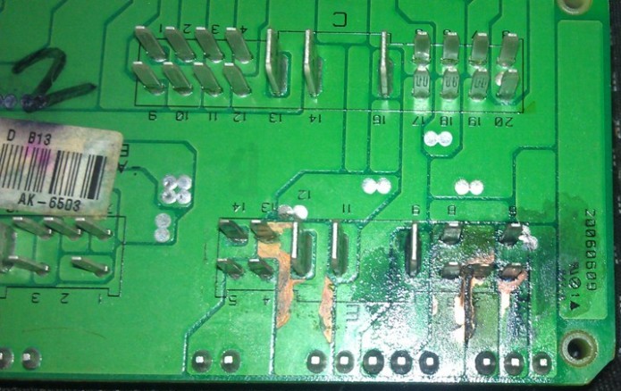

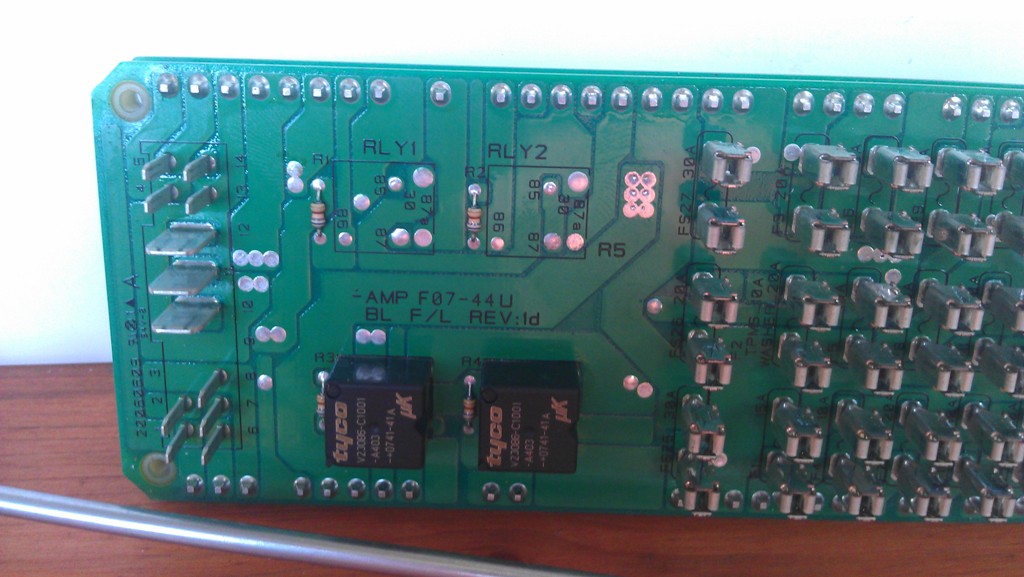

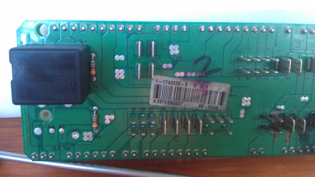

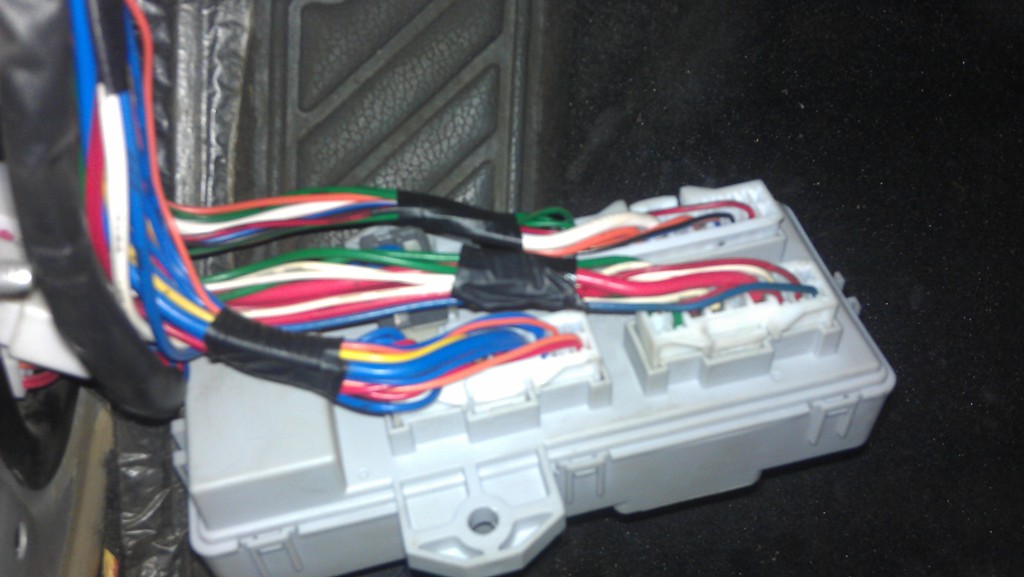

Решил я проблему с противотуманками. Как пишут что реле находится за блоком предохранителей не совсем верно - оно в блоке предохранителей. Если отвернуть две гайки, предварительно сняв обшивку в ногах водителя то вы увидите только коробку с проводами. Далее вскрыл коробку и увидел причину неработающих ПТ. Несколько дорожек сидьно подгорели. Похоже из-за плохого контакта в маме штекера. В общем почистил, пропаял одну дорожку, разобрал штекер, расковырял наиболее страшные клемы, почистил поджал, помазал смазкой (жир для эл. контактов). К слову сказать плата выполнена в виде сэндвича из двух плат каждая из которых имее дорожки с двух сторон. Так вот дорожки с одной стороны платы полностью дублируют другую сторону (как резерв). Благодаря этому работоспособность платы не пострадала. На плате присутствуют 3 реле - 2 с одной стороны, 1 с другой. Какая из них отвечает за ПТ - так и не сподобился проверить. В итоге после обратной сборки все заработало. В том числе и ПТ :Yahoo!:
Лампочка ПТ
Реле 2
Реле 1
Плата
Блок

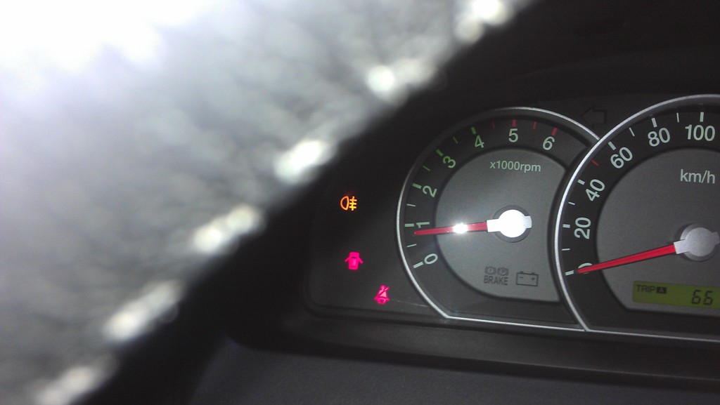

Доброго времени суток,уважаемые. Примите новенького? Столкнулся с проблемой ,не горели задние ПТФ,а на приборке лампочка показывала, 4то они включены.Оказалось, что при подключении прицепного "папы" в "маму" авто, автомобильные ПТФ отключаются(за прицепом их все равно не видно).Разобрали "маму", и обнаружилось,что внутри стоит пластмассовый прерыватель,который гасит ПТФ на авто, и со временем он ломается,поэтому питание прервано, и ПТФ не горят. Поставили простую"маму", и все работает. Надеюсь,кому то поможет.
