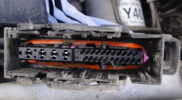

С недавних пор появилась такая проблема: При нажатии на педаль тормоза на ноге чувствуется череда "отбоя АБС" - нога мелко дрожжит. Причем, что на снегу, что на асфальте, на любой скорости. Если чуть поактивнее нажать на тормоз, то абс уже начинает характерно "трещать". Подозревать начинаю с "малого" :) - с датчиками АБС. Но, сняв колодку увидел, что разъем совсем другой, нежели указанный и приведенный в этой теме. Кто может помочь с расшифровкой такого разъема и по пинам, которые идут от датчиков?
p.s. А может быть причина в другом и у кого-то что-то похожее уже было? :oops:
p.p.s Лампочка АБС периодически горит, причем в холода замечено. В мае уже перестала гореть, т.е. при заводке гаснет, а проблема осталась.

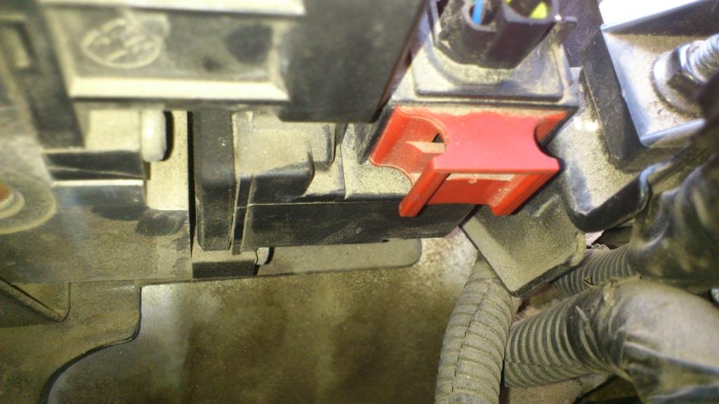

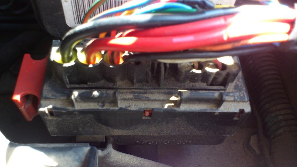

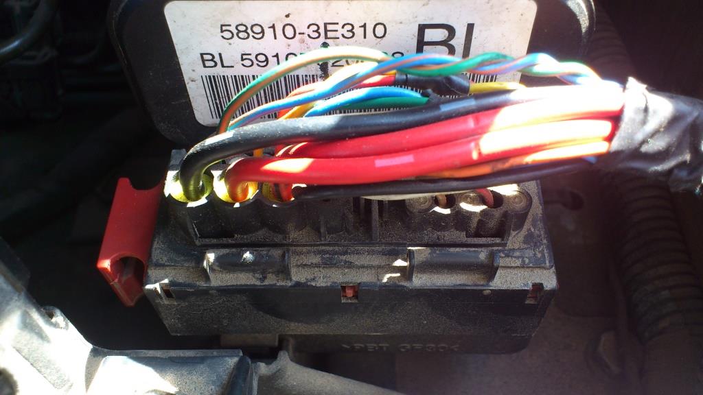

Подскажите пожалуйста. На этой схеме написано что привод TOD. У меня Пар тайм но стоит именно такой разъем. Как его вытащить из блока ABS что бы померить сопротивление. Сверху проводов не подлезешь там все запаяно. Спасибо.

Пойду сфоткаю блок с разъемом.
Что? Куда? тянуть!!!

Сообщение alexleon » 15 июн 2013, 13:38
А красная хреновина - не замок ли разъема ?

Сообщение Gubkin » 15 июн 2013, 13:58
красную вытягиваешь влево и разьем снимается

Сообщение diman82 » 16 июн 2013, 14:37
Gubkin писал(а):красную вытягиваешь влево и разьем снимается
Все получилось. Датчики показывают 1600.
