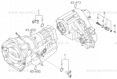

Всем доброго дня! Ситуация такая. Начинаю движение стрелка спидометра лежит. проеду с километр может заработать а может и нет. Бывает такое что начинаю движение стрелка все нормально показывает езжу, через какое то время бах стрелка падает в 0, потом опять может заработать... короче живет своей жизнью. я так понял проблема в датчике скорости. в нэте нашел 2 типа датчиков (0K60A 55 475 и 96420-4A600).
http://www.elcats.ru/kia/Parts.aspx?Mod ... CB(A%20ENG);%205%20SPEED%20AT%204WD;)
Подскажите пожалуйста какой подойдет к моей машине. Сорик 2003 г.в. дизель, автомат.

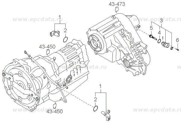

выбор датчика зависит от размера колёс, скорее всего тебе подойдёт 436214A611 на колёса (TIRE-245/70 R 16). стоит примерно 1,5 тыс. руб. если руки из жо...ы не растут, то можешь поменять шестерню разобрав датчик, но это, если съело шестерню. Для демонтажа тебе понадобится накидной ключ на 10 и ВД-40, датчик хреново вытаскивается без неё. Так же можешь посмотреть на вал моторчика датчика - у меня на нем срезало шлиц. А то, что ты смотрел - это, скорее всего татчики скорости и ставятся они на коробас-автомат и на спидометр ни как не влияют, только на переключения автомата.
Добавлено через 1 минуту 40 секунд:
позиция 3, шестерня позиция 5 - 436244A600 стоит 300 р.
Добавлено через 45 секунд:
http://kia.epcdata.ru/sorento/25296/tra ... korosti-5/
для справок
