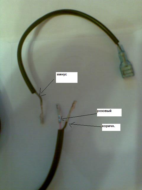

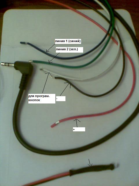

Люди хелп... :unknown: Совсем сломал голову пока думал как всю эту муть вместе соединить %) %)
Прошу ответить бывалых электриков на ряд вопросов:
1. к каким прводам в колодке подключать синий и зеленый провод, в схеме от интерфейса к колодке подключается 1-черный, 2-зеленый провода...Может я дальтоник, но черный только 1 провод (минус). В инструкции скорее всего указанна клодка от штатного Г.У., а если стоит Г.У. JVC хде искать эти провода??
2. Не совсем понятно кудла девать (минус) от кнопок на руле и за каким фигом он нужен..В разъеме с которым поставлялись кнопки он уходил в колодку и от него провод шел на массу :o

Сообщение kapger » 29 сен 2012, 08:03
Sergio98 писал(а):к каким прводам в колодке подключать синий и зеленый провод
Какая именно колодка имеется ввиду? Непонятно...
Sergio98 писал(а):в схеме от интерфейса к колодке подключается 1-черный, 2-зеленый провода
Что подразумевается под интерфейсом и что за схема такого интерфейса? Тоже непонятно... Сформулируй вопрос правильно и полно, с самого начала, со схемами и подробными пояснениями, тогда можно будет разобраться и посоветовать!
По второй части вопроса:
Sergio98 писал(а):кудла девать (минус) от кнопок на руле
От кнопок магнитолы на руле нет минуса!!! Тот провод, который подписан на второй фотографии как "минус" - это провод от бибикалки, но никак не от магнитолы. От кнопок магнитолы (на руле) два провода - розовый и коричневый, которые приходят к штатному разъему для магнитолы (по схеме он называется I11) уже в других цветах: красно-оранжевый и черный. Если на один провод (красно-оранжевый или черный) разъема I11 подать напряжение, то, в зависимости от того, какая кнопка на руле была нажата (у каждой кнопки есть свое внутреннее сопротивление), на другом проводе тоже появится напряжение, по этой цепи потечет ток с учетом сопротивления в этой цепи на данный момент. Все просто, так называемая токовая петля. ГУ JVC чаще всего использует дополнительную коробочку-согласователь для согласования простой токовой петли в формат сигналов, понятный только этой JVC, поэтому надо читать инструкцию от такого согласователя и соединять провода так, как требует инструкция...

Сообщение kapger » 07 ноя 2012, 05:25
Евгений ДД писал(а):подскажите пожалуйста что мне делать.
Магнитола ТС-8923 (RedPower 8946 KIA) Сорик - дорестайл.
Коллеги, вы все обратили внимание, что у автора вопроса дорестайл? Если у меня рестайл, то я лично никогда не лезу с советами по дорестайлу до того, как выложу вместе со своими советами нужный кусок схемы по дорестайлу! А вы начинаете давать совершенно неправильные советы!
Beerukoff писал(а):когда подключал свои кнопки, второй проводок от кнопок подключил к черному проводу в колодке (без этого не работало)
Сергей! К какой конкретно магнитоле ты подключал таким образом провода? Уж точно не к родной и уж точно не к этой модели! Ну так и надо указывать это... Зачем в заблуждение вводить автора вопроса?
ansuome писал(а):у мафона интерфейс на кнопки двупроводной. Если в руле один провод идет на жгут к магнитоле, а второй на массу, то и на магнитоле надо один проводок цеплять к проводу руля, второй на массу
Андрей, а это уже совершенно неправильный совет, ты уж извини... И у тебя тоже рестайл, вообще-то! У какого именно "мафона"? Вообще-то на рестайле оба провода из руля идут в родном жгуте к родному разъему магнитолы и только от фантазии установщика (или твоей фантазии) любой из этих проводов может оказаться на массе...
Евгений ДД писал(а):Кстати на проводе GND тоже плюс и цепляние его на массу приводит к шоку магнитолы после которого она может не выжить!
Вот потом из-за таких неполных или неграмотных советов и получается ПИ..ДЕЦ либо магнитоле, либо мозгам машины, либо еще чему!!!
Евгений ДД писал(а):Разобрав руль, вызвонил проводок идущий от подрулевых кнопок на колодку магнитофона, второй проводок является массой!
Но и автору вопроса нужно вопросы задавать правильно, приводя кучу дополнительных пояснений. Мы что здесь - экстрасенсы? Как именно прозванивал? Что значит "Магнитола ТС-8923 (RedPower 8946 KIA) "? Для того, чтобы ответить, мне нужно поискать сначала, да??? Родная магнитола это или неродная? Разъем родной от родной же магнитолы перепаивался (менялся, отрезался) или нет? Кнопки-то в руле хоть есть???
P.S. Почитайте хоть немного про токовую петлю... Я об этом уже писал несколько ранее для рестайла:
