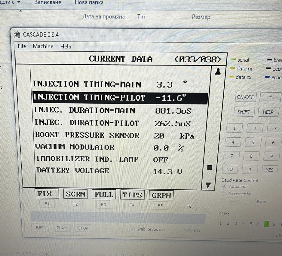

Сообщение jiwko123 » 25 янв 2025, 03:13
Привет. Прежде всего, хочу извиниться за плохой русский язык, но я из Болгарии. Вопрос в том, почему он показывает мне -11,6 пилотного момента впрыска. Как решить эту проблему? Машина плохо заводится, дыма нет, форсунки переработаны.
