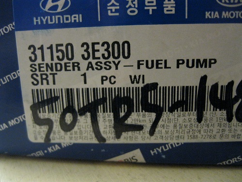

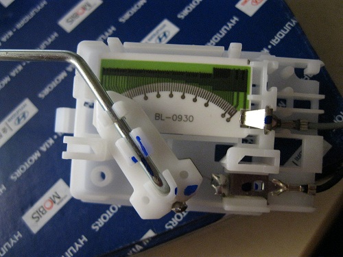

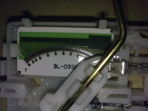

Сообщение BAU_68 » 09 фев 2012, 16:14
Добрый вечер! Если ещё актуально. Вчера поменял датчик уровня топлива (в баке), стрелка указателя перестала прыгать,на неровностях наших дорог, не какого качения стрелки не происходит. Цена вопроса, датчик 1460р. и 20 минут замены, в тёплом гараже.
упаковка с номером датчика
новый датчик
На старом датчике хорошо виден износ контактов на плате.

Сообщение anton_gl » 07 мар 2012, 05:36
У меня по VIN на KIA-TRADE бьется 31150-3E290, а в exist есть только 31150-3E280 и 31150-3E300.
Какой ближе подходит?
anton_gl
Сообщения: 9581
Откуда: г. Новокузнецк
Благодарил (а): 717 раз.
Поблагодарили: 1288 раз.
Re: Указатель уровня топлива
Сообщение ZNE » 07 мар 2012, 08:44
Они все одинаковые. Проверил на опыте одновременного владения 2мя Сорями. С дизеля ставил на бензинку, потом еще и купил из наличия от рестайла. Все гут!
