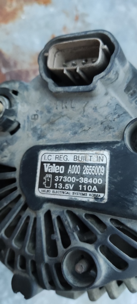

Купить генератор . Я щетки на родном заменил, он рабочий. Но решил купить генератор. Покупал восстановленный 3730038400 (TAEIL).
Приехал в коробке, с виду как новый.
https://www.dvsavto.ru/catalog/zapchast ... ta_fe_2_7/
Старый в гараж положил. На новом 2500 км проехал.
Фото старого генератора с номером приложил.
