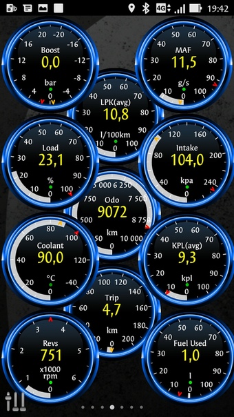

Сообщение dim_ich » 01 авг 2018, 13:22
Шток отпускается. Шланги все на месте. Это я в первую очередь проверил.
Подсос с патрубка кулька перед холодной частью турбы могут повлиять на показания дмрв?
Ну и надо конечно посмотреть, что смконтактами. Ставил новый дачик заказаный с Али, показывает 655, хотя до этого работал нормально.

Сообщение rus-admin » 01 авг 2018, 13:27
Не очень понял что за кулёк, но если этот подсос находится после датчика воздуха - то конечно может. Фактически турбина будет всасывать больше воздуха, чем думает датчик.
Я не диагност, но логика подсказывает именно это.
Черный дым есть? Если есть - то воздуха и правда нету

Сообщение dim_ich » 01 авг 2018, 13:33
Кулек, интеркулер. Дым есть... но у меня походу турба умирает. От нее звук идёт какой-то непонятный, похож на свист с небольшим скрипом. Хотя люфт такой же как и был на новой.
Но все это фигня. Вопрос в другм. Перед снятием дмрв, показания были 20, после установки 11. Может конечно с хомутами уже проблема.

Сообщение rus-admin » 01 авг 2018, 13:40
Не думаю что настолько проблема.
Посмотрите мягкую глушилка. Может заслонка прикрыта... Если не демонтирована, конечно
