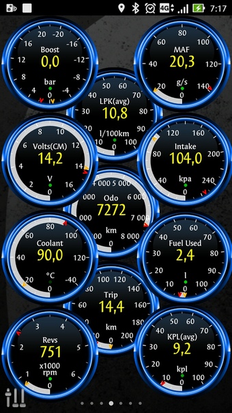

Сообщение dim_ich » 03 июл 2018, 13:11
rus-admin
У меня как-то так

Re: ДМРВ
Сообщение rus-admin » 03 июл 2018, 13:14
получается, что показания на холостом сходится (без нажатия на педаль акселератора).
Еще интересно - у меня никогда до 90 градусов ОЖ не грелась, не выше 86 даже в жаркий день с кондеем
