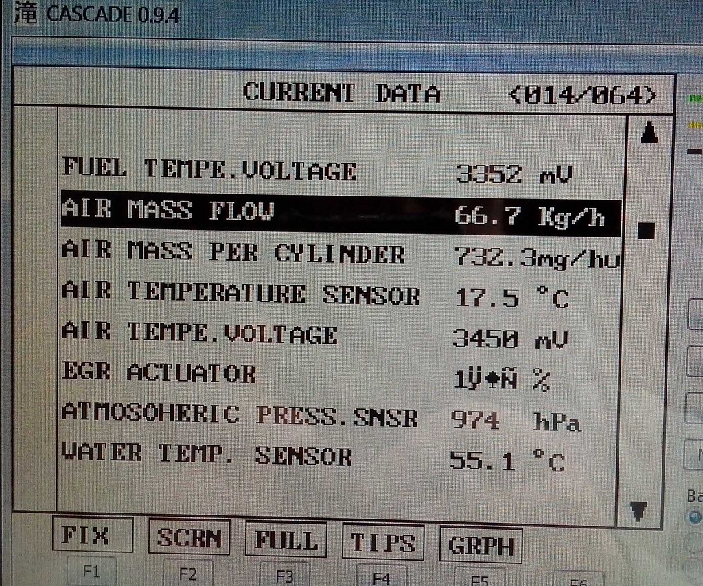

Сообщение Alezzz » 10 май 2016, 13:47
Ноут, сканер и каскада есть.
Вот как это расшифровать?

Сообщение Accent-58 » 10 май 2016, 13:57
ну примерно, как и у всех.
