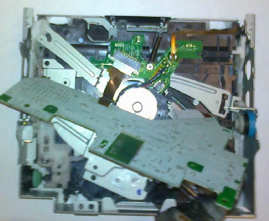

А разбирал кто этот аппарат? М456BL/M466BL
Как до линзы добраться?.. Хочу попробовать протереть, хотя визуально внутри всё чисто.
Перестал читать диски, выплёвывает (вроде ошибка какая-то, не помню...)
Сейчас в этой стадии СД-проигрыватель... :D Дальше не могу разобрать...

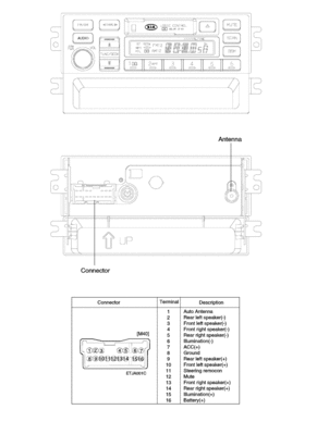

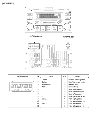

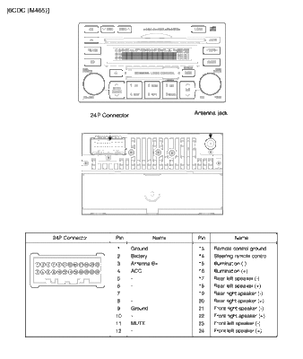

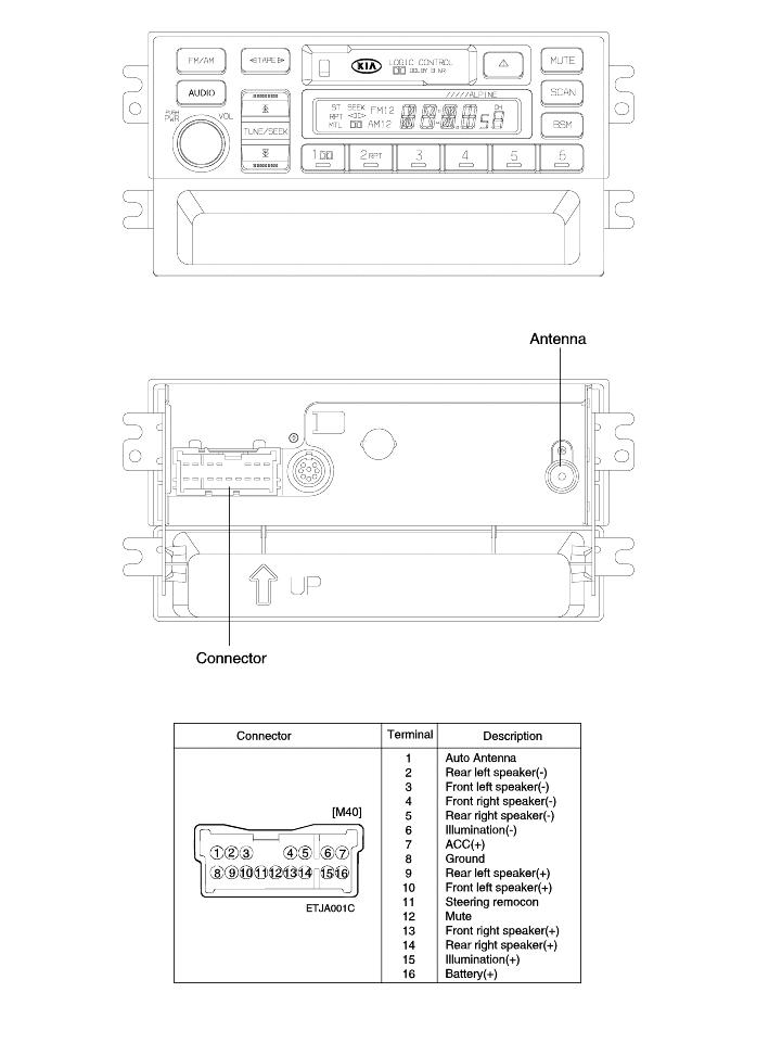

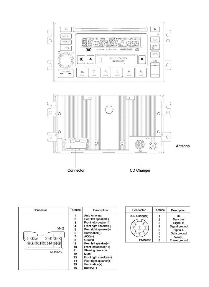

Сообщение VITcool » 17 дек 2015, 19:56
Заморочился я тут установкой магнитолы вместо штатной. В комплекте шел ISO переходник и надо было подключить его к нашему штатному разъему. Прочитал всю тему и часть полезной инфы почерпнул здесь. Но на просторах инета наткнулся на еще одну интересную информацию по распиновке в зависимости от вариаций штатного магнитофона.
Выложу здесь, может кому пригодится...
Да, все оказалось проще, купил переходник с нашей штатной на ISO. Цена вопроса 150 р. Только кнопки пришлось отдельно подключать.
