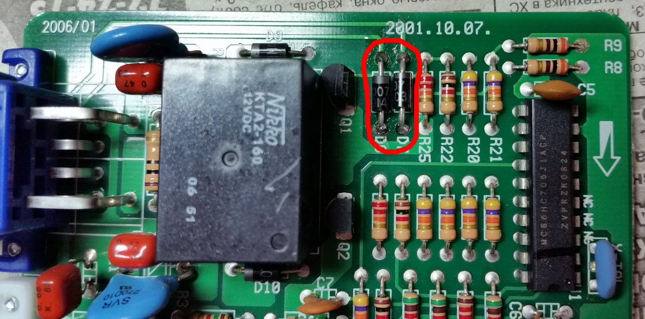

Установлена одна из причин "постоянной работы" заднего стеклоочистителя. Сгоревший диод в реле.
:arrow: Тема: Постоянно работает задний дворник, Сообщение #1496092, Автор: Snoname
Картинка с диодами:
Диоды 1N4007S - поменял оба, хотя не "звонился" только один.
Поставил 1N4007. Почти наверняка также успешно будут работать 1N4004 или любые другие "самые обычные выпрямительные диоды", коих можно найти в любом радиомагазине (цена 1 рубль/ведро) или старом блоке питания.

Столкнулся с такой же проблемой. Прозвонил (не выпаивая) диоды на плате, в надежде, что проблема в этой паре, но нет, не в них. Тогда прозвонил вообще все и ... D10 (под черной коробочкой). Лупит в обе стороны. Ну, а теперь описание самой проблемы: Вставив ключ в замок зажигания, задний дворник срывался с места и начинал монотонно, с полу секундной задержкой, наглаживать заднее стекло. Остановить сие действие получалось только отсоединив клемму от акб или сняв фишку с блока управления в задней крышке (по началу думал где-то КЗ, поэтому обшивку снял, а ставить не стал, пока не решу задачку). После подключения акб или фишки, дворник молчит ровно до того момента, пока ключ вне замка зажигания. Потом все по новой.
А теперь собственно вопрос: как узнать что за характеристики этого диода и какой покупать на замену :oops:

Да то же самый - 1N4007S.
Варианты из "шапки" темы подойдут. Имеет смысл поменять диоды всем скопом. Дабы не лазить по 10 раз в модуль.

Пришла такая же беда. Стоит включить зажигание - задний дворник начинает молотить без остановки и останавливается только после выключения зажигания. В блоке управления задним дворником прозвонил пробником все диоды. D9 и D10 звонились в обе стороны. Сегодня поменял их на 1N4007 (6 руб. штука), завтра посмотрим ушла ли проблема. Потом отпишусь.
