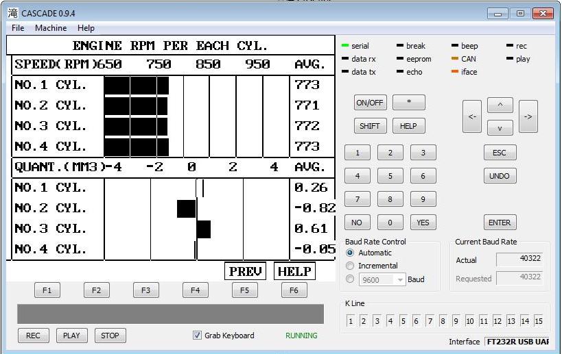

Сообщение Gubkin » 05 ноя 2017, 21:59
Сделал схему как у Тема: Диагностика программой Cascade, Сообщение #1754735, Автор: Napster_X
с переключателем только
вошел в блок климата, подушки и ABS
заодно коррекцию снял
2-ая форса в пределах ?

Сообщение alexsin » 05 ноя 2017, 22:56
Gubkin писал(а):2-ая форса в пределах ?
В пределах. До 1,5 жить можно. Хотя смотря что за случай и в чем причина...
Проверял на горячую? Оценка то бо большому счету субъективная. При разных температурах и Коррекция разная. А ещё после трассы и длительного" прожига" и после города, при одинаковой температуре, показания разняться.

Сообщение Alex K » 06 ноя 2017, 08:29
IMHO чисто по данному скрину вторая форсунка живее остальных. Надо понимать, что эти коррекции равномерно разбросаны относительно базового времени впрыска (сложите все коррекции и получите ноль). Следовательно вторая льет меньше, остальные больше. За счёт чего - слив в обратку или иная причина - сказать сложно. По личному опыту - все коррекции были в диапазоне 0.5 кубиков. После замены одной из форсунок на новую она сразу уплыла в -1.2 относительно остальных.
