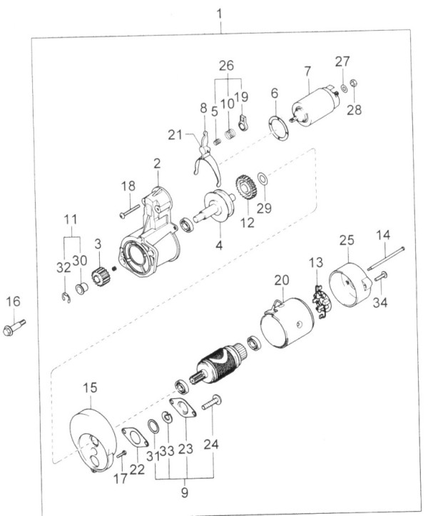

Сообщение Izh-Lis » 29 окт 2009, 17:10
При запуске холодного двигателя в мороз, иногда вхолостую прокручивается стартер. Это чем может быть вызвано, износом звездочки стартера?
ЗЫ: В прошлую зиму такого не замечал.
Izh-Lis
Сообщения: 41
Зарегистрирован: 24 дек 2008, 19:15
Откуда: Ижевск
Доп. информация: Limited ПРОДАН
Re: Проблемы с запуском
Сообщение agaev » 29 окт 2009, 18:04
эта звездочка называется БЕНДИКС. меняй пока совсем не умерла.потом на морозе намучаешься
agaev
Сообщения: 103
Зарегистрирован: 30 сен 2008, 09:53
Сообщение Izh-Lis » 07 ноя 2009, 12:00
Бендикс под номером 3?
