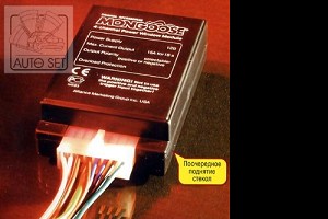

Да нет, я как-то давно купил доводчик на 4 стекла (покупал для Isuzu Rodeo), но поставить не получилось ни чего не работало (там такая же система стекол, что на Соренте). Вот теперь я решил поставить его на Соренто, но тоже что-то ни как не могу. могу сфоткать этого доводчика и схему подключени , Может и поможете мне???

Сообщение Мелкий » 22 авг 2008, 10:43
собствено доводчик ну или по научному контроллер
