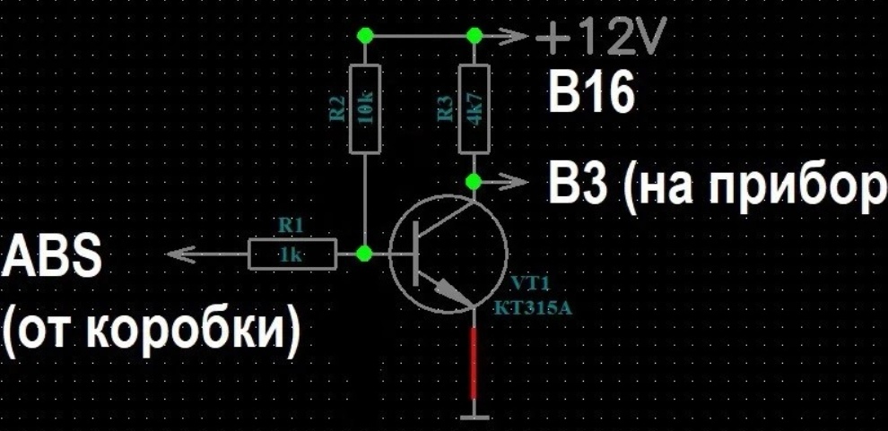

Поставил, панель работает. Только с Абс не получается горит постоянно. У меня панель бензиновая, там нет такого места, как в дизельной панели, все совсем другое.... о чем говорили выше выпаивать и перемыкать непонятно что перемыкать.В дизельной есть сам видел, в бензине все иное.... Возможно вход тот что идёт на этот индикатор, сигнал можно перевернуть
дополнительной платой или релюхой если да то нет если нет то да, только как лучше это сделать!??

А насчёт ключей, то от абс идёт транзистор и резисторы, по мультиметру даже звонят, все равно наугад выпаивать перемычки занятие так себе. Лучше дополнительно в разрыв провода к лампе абс вставить биполярный транзистор, перевертыш сигнала.... спаял вот, буду пробовать. Насчёт нехватки жидкости хз, либо разводка на плате не соответствует схеме, хз что там на бензиновым варианте, потому как все подключено.....
схема инвертор сигнала

Такой же инвертор уже стоит на плате панели прибора. Наугад не надо. Надо проследить дорожку от светодиода по плате, там такой транзистор и найдется.

[quote="DiCh"]Такой же инвертор уже стоит на плате панели прибора. Наугад не надо. Надо проследить дорожку от светодиода по плате, там такой транзистор и найдется.[/quote]
Всё получилось, добавил инвертор в разрыв провода в абс и все стало гаснуть.Я считаю, это лучше, чем лезть в панель. Я смотрел дизельную плату (сначала её приобрёл по ошибке) и видел этот транзистор, который необходимо выпаять, но там ещё 1 есть транзистор, который Звонится с той же дорожкой, с таким же успехом можно было бы ошибиться и выпаять и его. Так что, лучшее - враг хорошего,надежнее то, что безопасно уже сделано.
