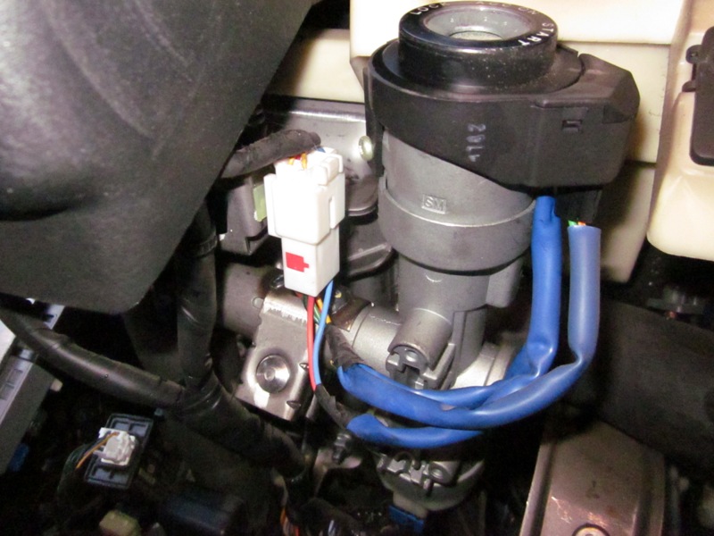

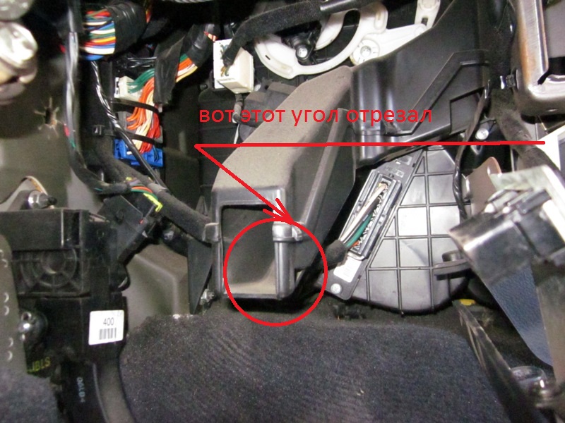

У меня всё заводится, но проблема вот в чём. Соренто 2007 г.в., при нём два ключа, которые подходят только в замок зажигания и больше никуда. Есть предположение, что заменён замок зажигания. А остальных ключей больше нет. Алгоритм такой, вставляю ключ в ЗЗ и поворачиваю, загорается ИММО на приборке. Завожу гаснет. Предполагаю ключ с чипом засунут под приборку. Попробую сегодня ковырнуть подвал под приборкой.
Залез, посмотрел и ничего не нашёл. Но зато подрезал воздуховод, тот что на ноги дует.
воздуховод на ноги
Вот это Замок Зажигания, а вокруг наверное антенна. И включатель/выключатель вставленного ключа
замок зажигания
