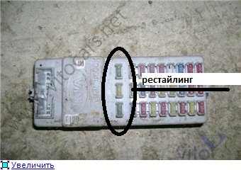

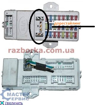

у нас бывают блоки 2х типов на дорестаил и рестаил, по внешнему виду практически идентичны, но распиновка разъёмов разная.по поводу ремонтнопригодности-если не сгорел, то ремонтируется без проблем,они по видемому просто не захотели заморачиваться.
вот он на схеме + различия блоков в рестайле и дорестайле.

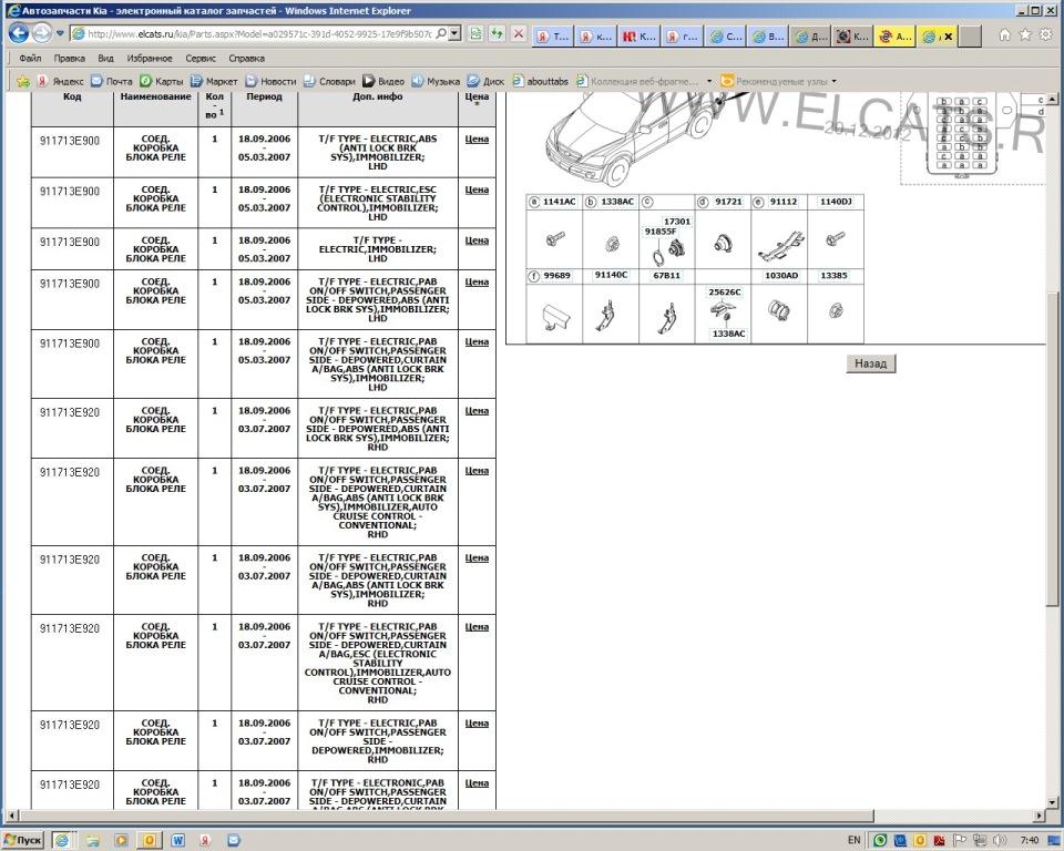

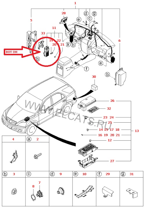

если бить твою машинку для России, то таки да, его почемута нет на схеме, но вот что я нарыл для этих машин , но для европы:
91171-3E900
91171-3E920 (какой из них тебе нужен я точно не могу сказать, наверное нужно попытаться пробить по вину)
а это для дорестайла-91170-3E920
кстати, вот сколько их для твоего сорика:

на схеме

Чем же они отличаются, 911713E900 от 911713E920? По WIN вчера определить не удалось.

SergAG писал(а):Чем же они отличаются, 911713E900 от 911713E920
хз, но чтото мне кажется, что твой 911713E920
Добавлено через 12 минут 45 секунд:
Re: Не выключаются габариты. Это блок предохранителей в салоне?
щас посмотрел каталог,для твоего года и машины произведённой в корее есть только 911713E920. машин ижевский?
