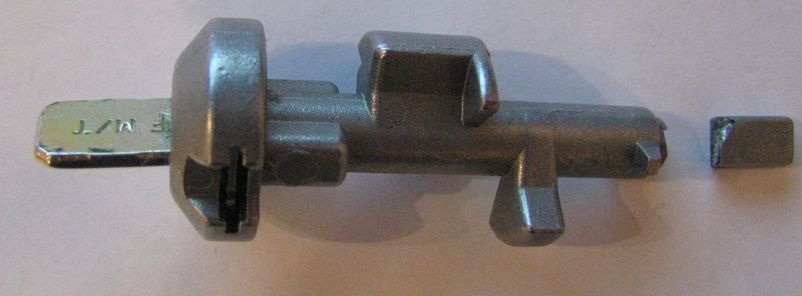

Сообщение temir » 10 фев 2015, 13:13
После того как разобрал замок зажигания (спасибо Михаилу51), обнаружил поломку детали, см. фото. Отломилась та часть, которая поворачивает механизм контактной группы. Может у кого то есть на продажу эта часть замка зажигания . Не хочется покупать замок в сборе.
