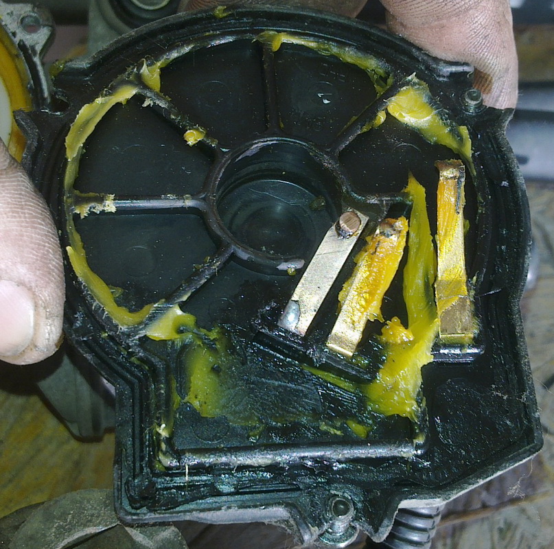

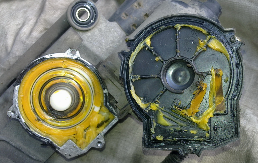

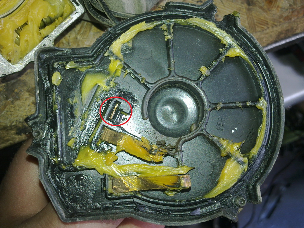

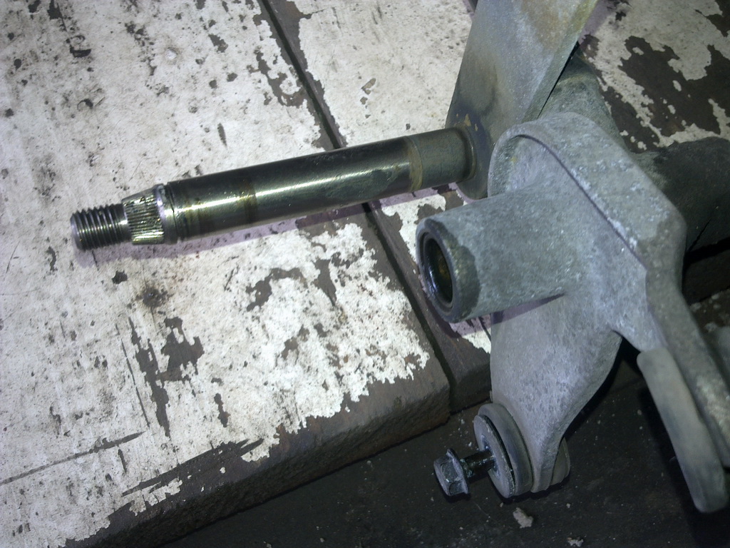

Была такая же проблема, дворники в первом положении застывали посередине л/стекла. Появилась после попытки смахнуть утренний сугроб дворниками.
Дело было не в реле - оно стоит в блоке предохранителей в ногах, по крайне мере щелкало от туда.
Разобрал пластик около стекла, снял трапецию и открутил крышку на моторчике.
На фото процесс решения этого гемора.
+ ко всему обнаружилось присутствие полного отсутствия смазки в механизмах как в шарнирных, так и в самом пальце поводка(не знаю как называется) :D , жалкие черные комки засохшей смазки никак не могли выполнять возложенную на них функцию.
Вообщем смазал, привел в божеский вид. Шарнирные соединения подковыриваются и снимаются отверткой без проблем.
Все работает. Мучился 2 года...делов на 2 часа. :)
Фотки вставились в обратном порядке проведения работ.
Отмыл грязь, по другому остатки смазки засохшей назвать нельзя, потом набил новой.
Поставлена новая, от другого моторчика.
Обломалась дорожка.
Внешний вид проблемы.

Сообщение deka » 16 авг 2011, 08:34
Тоже вчера перебрал трапецию.
В моторчике было все в порядке, а в трапеции смазка кончилась везде - и в шарнирах и в пальцах.
Пальцы из втулок еле выбил - начали прикисать.
Дворники стали двигаться равномерно по стеклу, без задержки посередине стекла.
