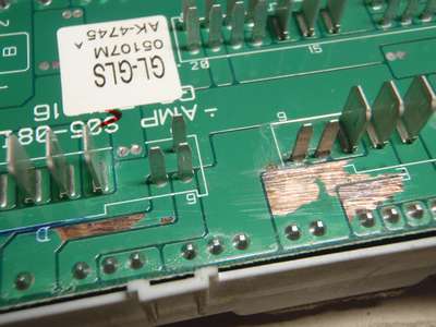

Все! Проблема вылечилась!! Ремонт блока предохранителей в ногах водителя - было замыкание из-за влаги!

kral796 огромное спасибо. Снял, разобрал и посмотрел - по моему контактная группа вечная. Буду смотреть блок предохранителей..... Вскрыл блок предохранителей, в блоке оказалась влага. Высушил, очистил от окислов, помыл спиртом, потом покрыл тремя слоями лака. Неисправность ушла.

Сообщение цукен » 21 дек 2011, 23:24
Tom3m там сложного нет, надо снять порог, выкрутить саморез и тогда снимется левая щека. Блок крепится на двух гайках под ключ на 10, желательно использовать головку. Фото моего блока:
