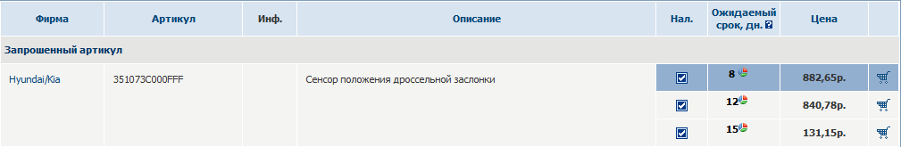

Что самое интересное, я сегодня обзвонил всех оффициалов в нашем колхозе и все в один голос твердят - "меняется только дроссель целиком"Вот Уроды... :evil:
Ну ничё, в экзисте данный датчик есть и можно его там заказать :)

Вчера вечером успешно был проинстален датчик ПДЗ из выше указанного бюллетеня.
Пока могу сказать только то, что двигатель стал работать ровно троение не замечено.
Посмотрим как расход будет.
Всё удовольствие 550р датчик и замена 0р так как менял сам. :)
