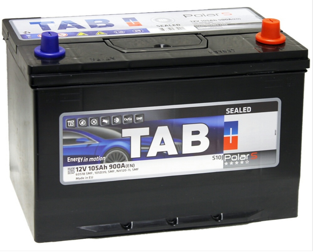

Сообщение Физик-ядерщик » 11 янв 2017, 11:29
Взял вчера Tab Polar S 105 Ач/900 А по совету людей, мнению которых не имею оснований не доверять. Как говорится, будем посмотреть. Предыдущий аккумулятор Bosch Silver S4 (производство - Испания) 95 Ач/830 А отходил ровно 5,5 лет и прИмер в прошедшие морозы, 08.01. Впечатления остались исключительно положительные, тем более что за весь период эксплуатации периодические подзарядки не проводились.
На полярность внимание можно не обращать, фотку взял в Интернете.
